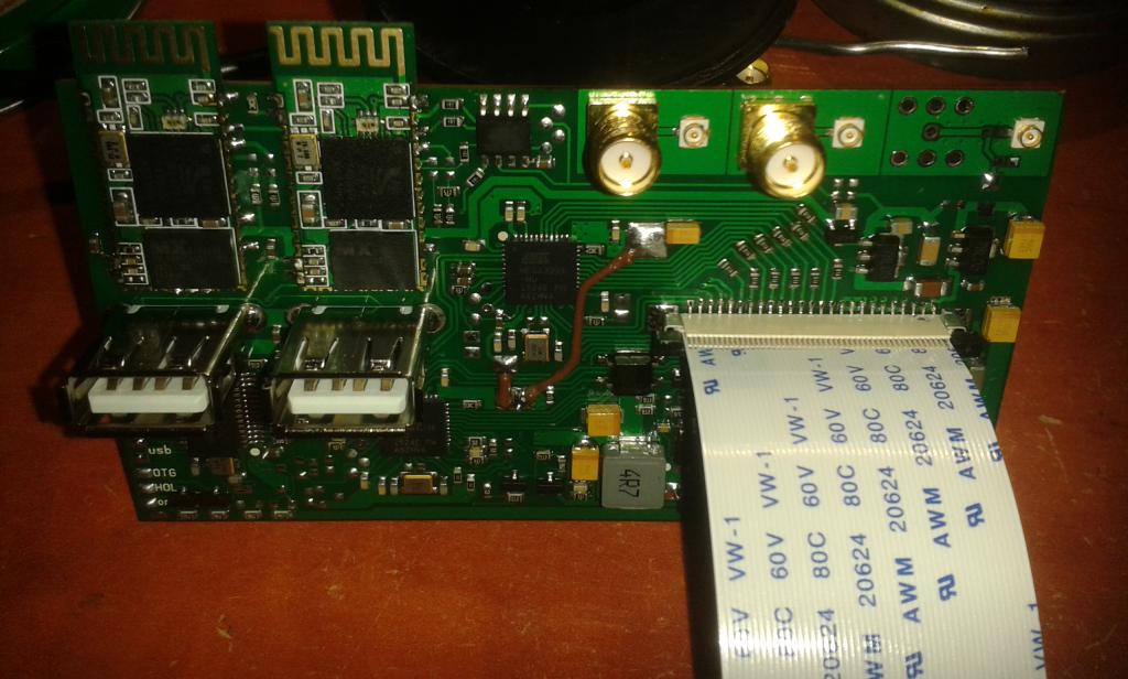

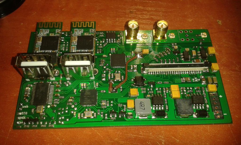

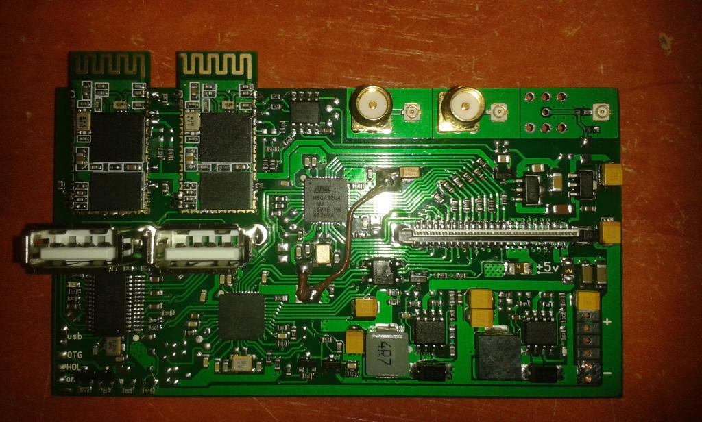

Ну вот в принципе почти все собрал ,не хватает несколько элементов
Размер платы 90х50мм. Выглядит как то так...

красава.
Слушай, а нахрена там 2 проца, я забыл. может 1 меги 2560 достаточно бы было?
Старый 14.03.2016, 21:00   #24
yuriy m
Регистрация: 13.11.2011
Город: Гомель BY
Регион: 03
Машина: Гольф2 -> Lancia Zeta
Сообщений: 376
красава.
Да в принципе можно было. Но...
1 Если память не изменяет у меги нет аппаратного USB (пришлось бы эмулировать программно)
2 Частота тоже 16мгц и если все прописать в один медленный камень, боюсь много времени потратил бы на оптимизацию кода... А программер с меня хреновый ,я больше по железу...
3 многий софт андроида заточен под леонардо (то бишь атмега 32U4)
4 ну и стоимость двух ардуин про микро ,примерно столько же как мега2560
5 Ну и были они у меня
А вообще на первой,что ниже ее задача это - управление и контроль питания, а также управление кнопками руля, (звуком,приемником все по I2C) ну и так по мелочи. А все остальное управлять будет вторая.

Сообщение от yuriy m Посмотреть сообщение
Про железный усб - да, ты прав.
ну.. про 16мгц ты погорячился, я свой блок на 1Mhz внутренний кварц переводил, для экономии энергопотребления - отлично себя чувствовала. это МИЛЛИОН операций в секунду.
Ты в какой среде программы на процы пишешь ? ардуино IDE? Али атмел студио?

Сообщений: 376
Если программа как портянка... И нужно эмулировать разные протоколы, то и 16мгц может быть не достаточно...
И в среде ардуино и в атмел студио в чистом СИ.
