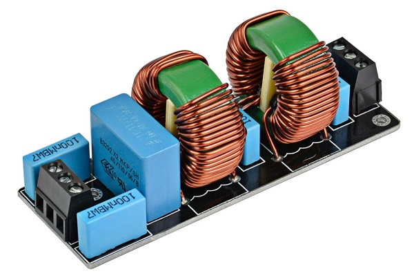

Из готовых фильтров можно использовать такой, несмотря на то,что он на переменное напряжение. В машине работает отлично.
Вложение 50505
Фильтр "давит" синфазную помеху, конденсаторы стоят специальные помехоподавляющие X2.
Такой без переделок можно использовать, как фильтр питания перед M2-atx CARPC ??
