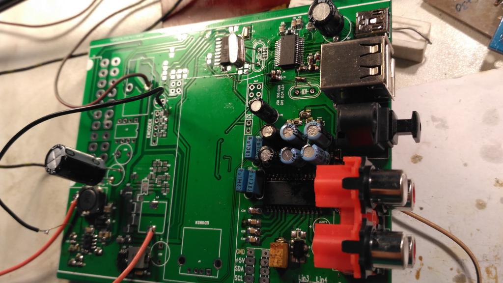

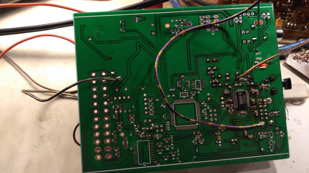

развлекаюсь, запустил дс-дс, хаб, звуковую карту, юсб-ком уарт.
