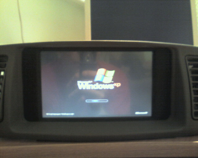

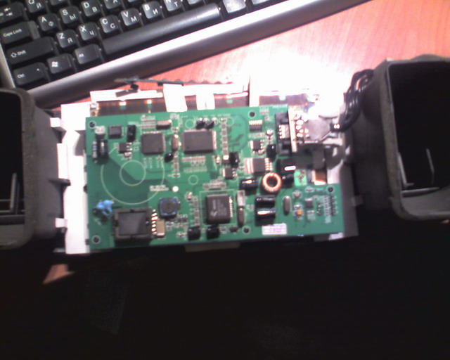

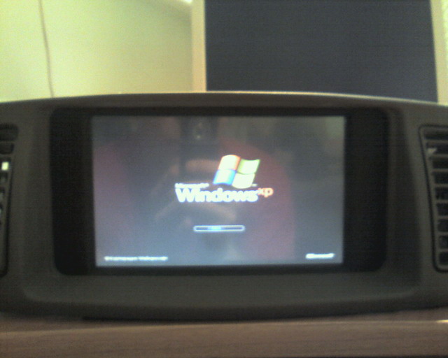

Вообщем воткнул моник в стандартную консоль и к сожалению не обошлось без потерь. Перестал работать тач. Проверил сама резистивная матрица жива, а контроллер еще не смотрел.
Сорри за качество фоток - мобила.

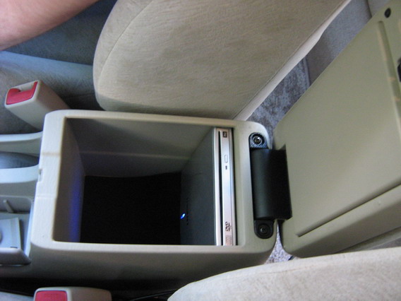

Старый 26.06.2007, 09:31   #22
NSMax
Сибиряк
Аватар для NSMax
Регистрация: 11.04.2007
Машина: Jaguar X-Type
Сообщений: 785

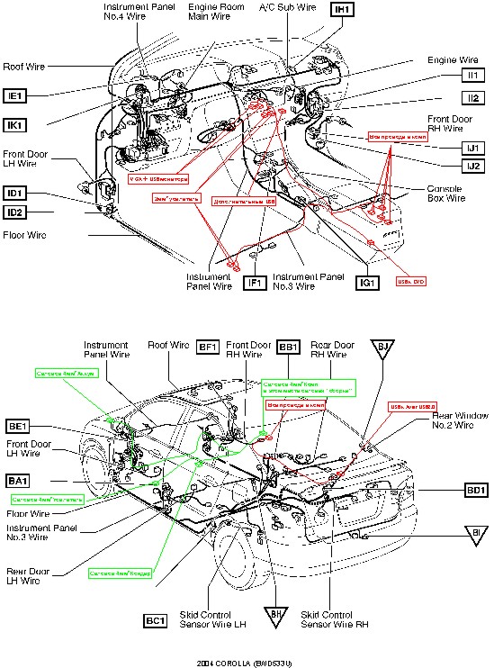

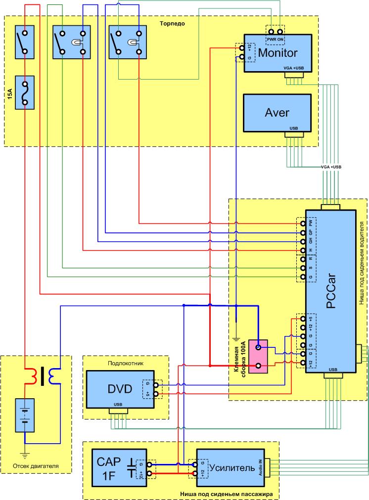

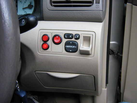

Изрядно попотев установил железо в машину.
Провода от аккума забросил 4мм2, около компа сделал общую точку подключения аппаратуры. Провода оконцованы лужеными клеммами под болт.
Из дополнительно установленного оборудования: усил Мистери 4-х канальный Mystery MJ 4.240 и кандер на 1Ф. Комп при заводе даже без кандера не гаснет, что сильно порадовало. Одно сильно допекает - это не рабочий тач соответственно на заднем сиденьи появилась клавиатура
На картинке схема изменений проводки.
Из выявленных недостатков:
1) неверно соорентировал GPS приемник
2) нужно менять антенну для FM и TV (пробовал цеплять на штатку)
3) 3-х кнопок явно нехватает
Что порадовало:
1) шумов от компа в калонках нет
2) комп при заводе движка не перезагружается
Фото выложу чуть позже.

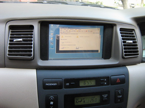

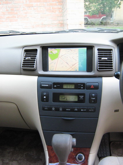

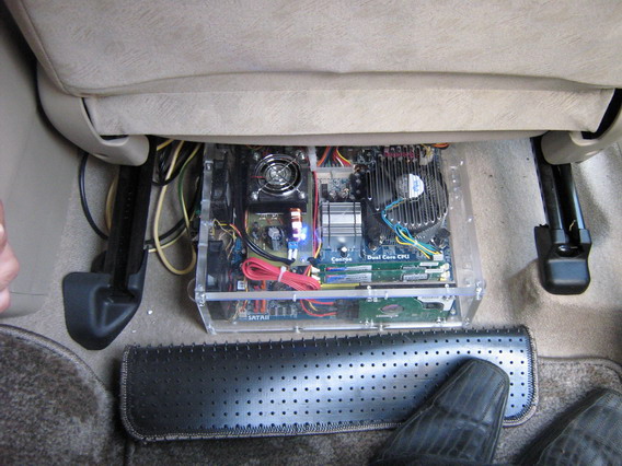

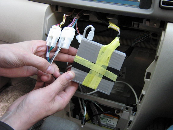

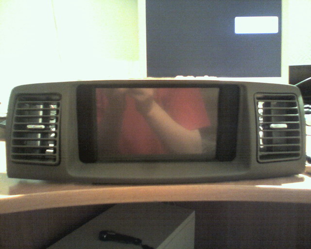

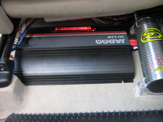

А вот и фоты.

А это схема проводов. Забыл выложить ранее.

а может выложишь картину скина? Интересно просто, я тоже пытаюсь рисовать свой скин к РР.
А судя по фоткам, молодца так аккуратненько всё пристроил.
А по поводу не поднимающихся устройств УСБ после перезагрузки, всётаки мне кажется это либо винда у тебя кривая, либо дрова под твою мать не корректные под чипсет.
