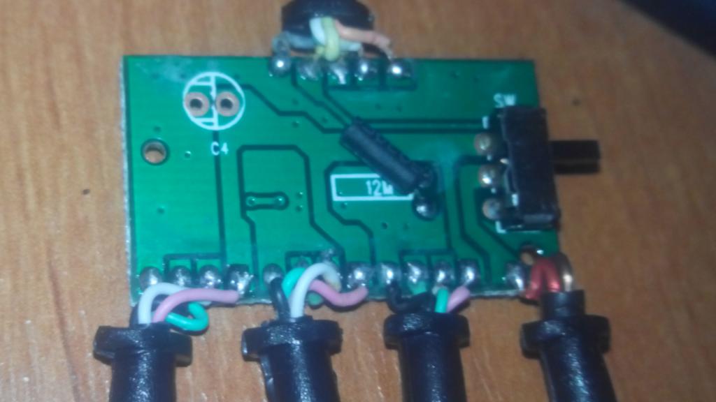

Замените зарядку,на что-то по приличнее (ампера на 1-1,5)- скорее всего питания не хватает. И на всякий случай,пока,отключите красный провод"5V" (+5В) идущий на планшет. http://4pda.ru/forum/index.php?showt...ost&p=44386273

Я подключал зарядку от нексуса, там написано 2.5А, хотя может сам провод от зарядки косячный, так как он не родной, попробую его заменить. Есть ли смысл отпаивать красный провод как советовали если у зарядки и так ток приличный

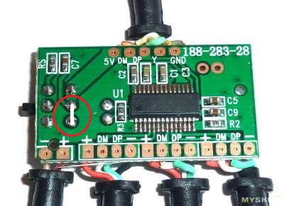

Смысл есть всегда и как раз таки по этому поводу.Возьмите нормальный шнур с толстыми питающими проводами - такой обычно идет для принтеров,сканеров. Посмотрел плату с другой стороны и сложилось впечатление,что при OTG не идет питание на хаб. Белым добавил перемычку.

зачем она? если питание внешнее идет от зарядки и через выключатель как раз таки запитывает внешние устройства

в смысле взять кабель с нормальным сечением жил, от него разъемы отрезать и перепаять на микру
з.ы. изикап потребляет примерно 250ма, я проверял. так, что скорее всего дело не в шнуре хотя исключать нельзя

Посмотрите внимательнее на фото. На схеме - да,питание не рвется,а на деле - при otg питание на хаб не идет.

Попробовал перемычку сделать и провод припаять от питания на прямую, толку ноль. Кстати где "бочонок черный" на вашей фотке был пропаян на моей нет, по этому его тоже пропаял. Замерил без перемычки питание на хаб идет

При отключенном от планшета разъеме? Переключатель в режиме otg? Завтра сам попробую.
Да, я отпаивал красный провод

Coolxxx, попробовал я этот хаб(чип FE1.1S) : г... редкостное. Хочет - работает ,не хочет - не работает. Когда не работает,то греется как утюг. Сопротивление менять не стал,так заработал (секунд через 40-45 в режиме OTG показал зарядку,хотя "батарейка" все одно "садилась",но изикап 008 подключился сразу). Флешка определяется при любом положении переключателя(?),изикап только в режиме OTG.Придется искать что-то более адекватное на GL850G.
