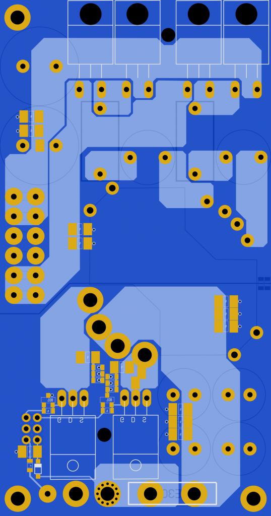

Основная плата блока питания. 118х62

Сообщение от Nissan Посмотреть сообщение
Вот РБП меня интересует (впрочем и остальное тоже)
Будет готово, приобрету для опытов.
Я так понимаю, что до синхронных выпрямителей дело не дошло?

Nissan
Регистрация: 27.08.2014
Город: Кольчугино
Регион: 33
Машина: Nissan President
Сообщений: 27
Nissan has a spectacular aura aboutNissan has a spectacular aura aboutNissan has a spectacular aura about
Синхронник сильно усложняет конструкцию, соответственно себестоимость и конечную стоимость, при не слишком больших плюсах.
В этом БП и так есть ноу-хау, до сих пор не использовавшиеся в данных конструкциях, резонансный режим работы и параметрическое ограничение тока, для защиты достаточно обычного предохранителя. А резонансный режим работы дает существенное уменьшение помех.
