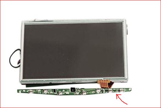

Я про эти кнопки

Я про эти кнопки
Кнопка есть, но она работает на переключение сигналов по порядку... Её я нажимаю, выбираю режим hdmi, а через секунду.. Опять av2..
