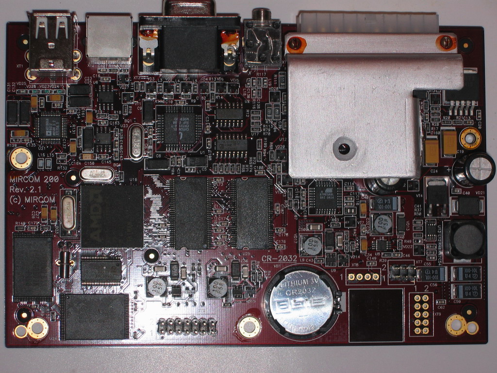

как и обещал фото мозгов М200
Porila вне форума   Ответить с цитированием
