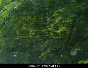

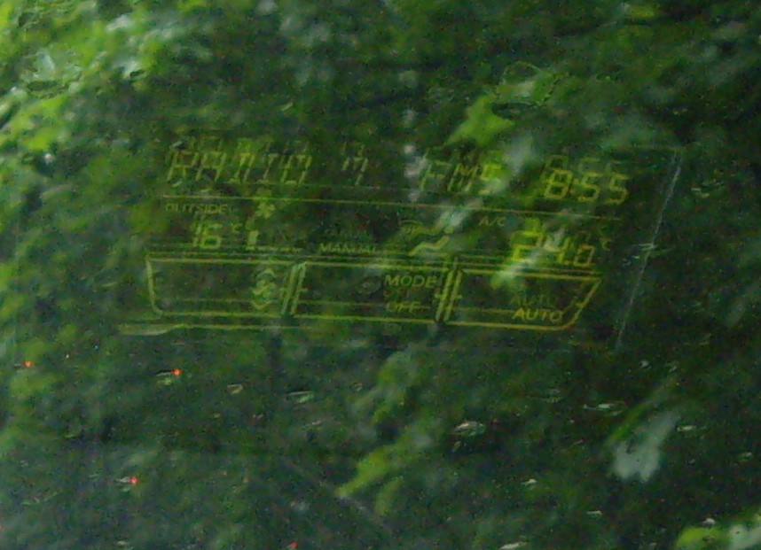

Вот что видно, когда солнце сильно не светит. В общем, при пасмурной погоде все видно. Ну, скоро зима будет вообще все превосходно видно (сарказм)…

Хорошо! Намного лучше, чем можно было предположить
А ночью как? не слепит? Может быть зеркальце пристроить внизу - его можно как крышечку юзать

Ночью вообще показывает классно и не слепит.
Монитор посередине стекла отражается и туда клеить кусок тонировки как-то будет не очень.
