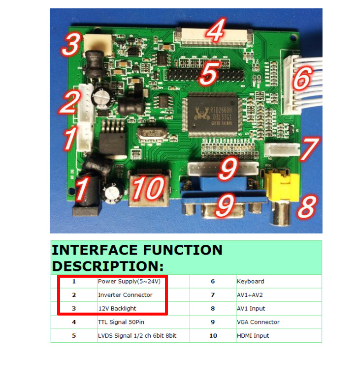

Да с этими драйверами не все шоколадно. Вот отрывок из даташита на PCB800099:
Вложение 36868
Видите, что там навертели китайцы? На обороте платы надписи перепутаны, а по ссылке на ибее (в топике) вообще зеркально написаны.
К разъему 3 (по даташиту) я подключал подсветку от матриц с высоковольтным бэклайтом и на нем присутствовало 22-24В (сам мерил, точно знаю). Это и есть выход инвертора драйвера.
А 11-12В бэклайт как раз скорее всего должен подключаться к разъему 2 (не пробовал, не довелось, просто так думаю).
В Вашем случае подсветка матрицы по даташиту вообще 34В. Но раз она работает, то скорее всего драйвер подсветки действительно размазан где то в T-con.
Самое удивительное, в драйверах уже следующего поколения (например вот перед глазами PCB800116) эти разъемы подписаны так же "по-китайски"...
На всякий случай спрошу здесь, у меня такой же контролер матрицы и как я понял он работает от 5v до 24v ? Не нужно ни чего понижать повышать, а тупо подцепить к акуму и все заработает?

Именно подцепляйте и все. Сам контроллер ограничен по входному напряжению только вольтажом конденсатора 220мк*25В (на краю платы возле питальника), а стаб 2576 терпит вольт до 40.
Тут важнее ворота напряжений, которые терпит драйвер подсветки матрицы (если используется ее встроенный).

То есть до 24 вольт свободно можно подключить и не париться? Хочу проверить, есть блок питания для нота, он кажется на 19в, чет не хочется спалить все

повторяю: ЕСЛИ НЕ ИСПОЛЬЗУЕТСЯ ВСТРОЕННЫЙ ДРАЙВЕР МАТРИЦЫ, то можно. Если же используется, то надо смотреть по даташиту, сколько можно дать на него.
Что у Вас за матрица и куда подключена?
И по поводу того самого конденсатора - ему тоже не желательно давать выше 20В...
Кстати, вроде 19В БП от ноутов не лезут в джек контроллера - у них серединка тоньше...
Возьмите лучше компьютерный БП и снимите оттуда 12В - так оно надежнее...
