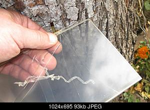

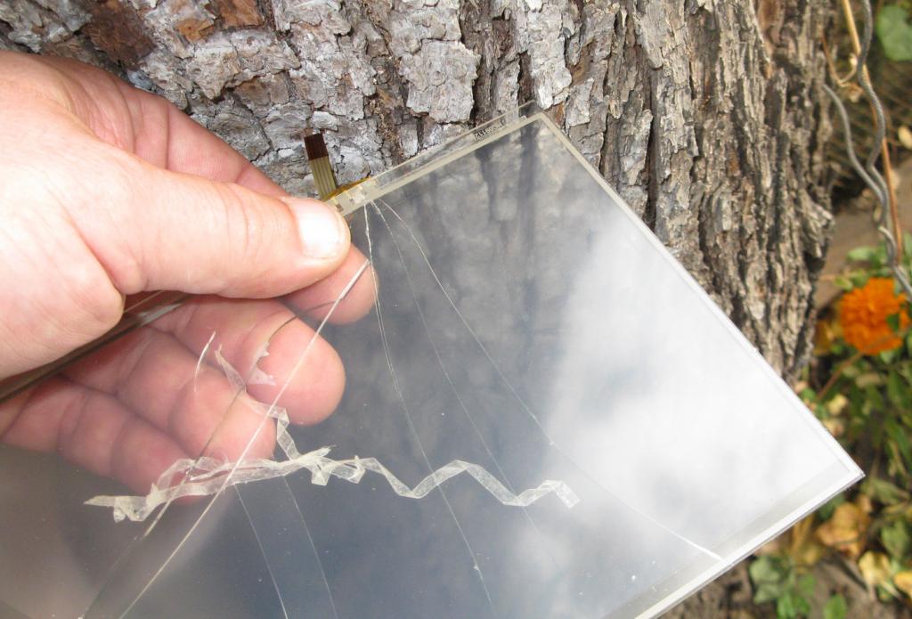

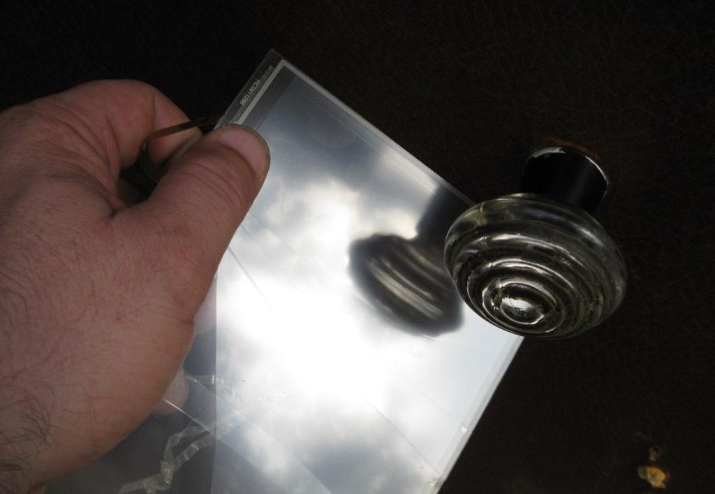

Сенсор вообще не матовый! тупо стекло (стеклянное) и напыление, видимо резистивный слой. А за ним черный матовый дисплей. в выключенном состоянии можно вместо зеркала использовать)

Не, ну он матовый, но не настолько...
Резистивный слой не напыление, а толстая пленка, причем она не клейкая, даже не знаю, как удерживается. А вот стекло... Толщина всего 1,5мм. Так что не стОит тыкать в этот тач с большим рвением...
