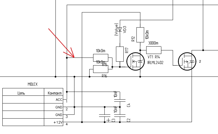

А там на схеме VD4 не в ту сторону стоит?

Советую добавить сюда диод. Долго не мог понять почему весь код работает, а все равно вырубается. а у меня там еще управляющий провод усилка висел и все в него стекало.
И еще вместо полевого П канальника у меня сейчас релюшка стоит
