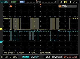

Купил такую плату. Заметил один глюк по программе. Если к компьютеру по мимо платы подключен еще FT232RL, то при нажатии на кнопку OPEN программа зависает. Если FT232RL отключить, то все ОК.
31.03.2014 0:40:06.926: openDevice()
31.03.2014 0:40:07.040: Device[0]: Dual RS232-HS A
31.03.2014 0:40:07.057: device is opened.
31.03.2014 0:40:07.183: MPSSE is initialyzed!
Данная плата и программа нужна для прошивки RTD2660. Но она почему то не хочет этого делать. При нажатии на кнопку Enter ISP выдает
31.03.2014 0:46:27.524: write94(): 6F 80
31.03.2014 0:46:27.526: Error!
31.03.2014 0:46:27.527: write94(): 6F
31.03.2014 0:46:27.528: Error!
31.03.2014 0:46:27.529: Read94( 1 bytes )
31.03.2014 0:46:27.530: Error!
31.03.2014 0:46:27.530: FF
По схеме выходного каскада в качестве VD1 впаял 1N4148, т.е. то что было. Резисторы подтяжки паять не стал т.к. они уже есть на плате RTD2660. Осциллографом посмотрел, на плате импульсы на ADBUS0, ADBUS1 и ADBUS2 есть.
Чего ему еще не хватает?

Питание RTD2660 - 3.3В. Уровень ноля на выходе FT2232 - скажем, 0.2..0.3В. Падение на диоде около 0.7В. Итого уровень ноля может быть уже около 0.9..1В, что при уровне питания 3.3В - уже многовато. Причина может быть в этом. Надо поискать именно шоттки.
Но на этой плате нет буфера. Поэтому можно включить вообще без диода.
Можно попробовать сделать обманку - посадить на линию SDA "поддтяжку вниз" в виде резистора 1...100к (подбирать экспериментально) на землю. Может помочь скомпенсировать падение на диоде.
Попробуй сделать FindDevices. Найдет что-нибудь? Если да - проблема скорее всего не в диоде.
Ну и вдогонку - пока FindDevices ничего не нашел - смысла пробвать другие
кнопки нет )
По поводу FT232RL - да, есть такое. Я пока не различаю разные устройства, и ищу всегда первый канал из имеющихся. Запишем в планы доработку.
