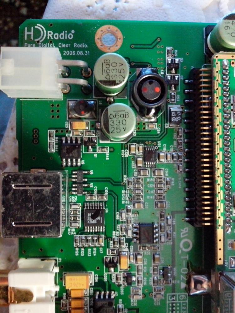

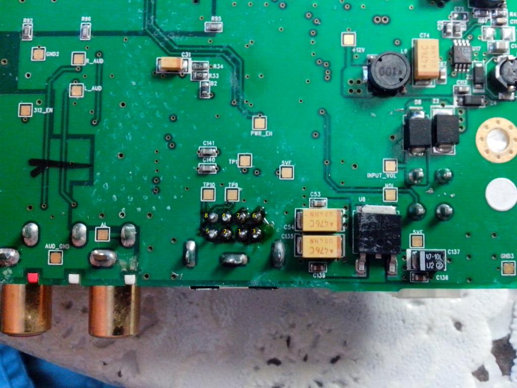

Всем привет! На этот раз совсем давно ничего не писал
Тормознулся с проектом чуток. Сначала никак не шился PIC,там аж длинная история получилась. Большое спасибо Альберту,прислал прошитый пик!
Фото проверенного устройства:

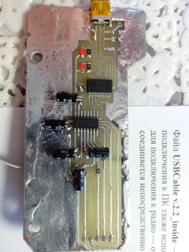

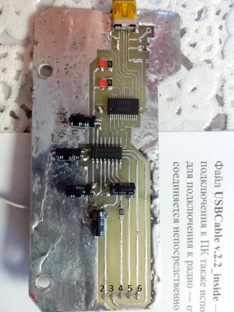

Тормоза номер два Это те еще грабли! Радио с родной панелькой работает исключительно,но вот с адаптером для компа ни в какую! Сам адаптер в диспетчере определяется как ком порт,светики (Rx Tx) мигают...
Задумался чего дальше делать,куда копать? Перелопатил несколько тем,про адаптер,нашел несколько схем. Все примерно одно и тоже,что и в схеме от Гарыныча. В общем фото получившегося чуда,но покачто нерабочего

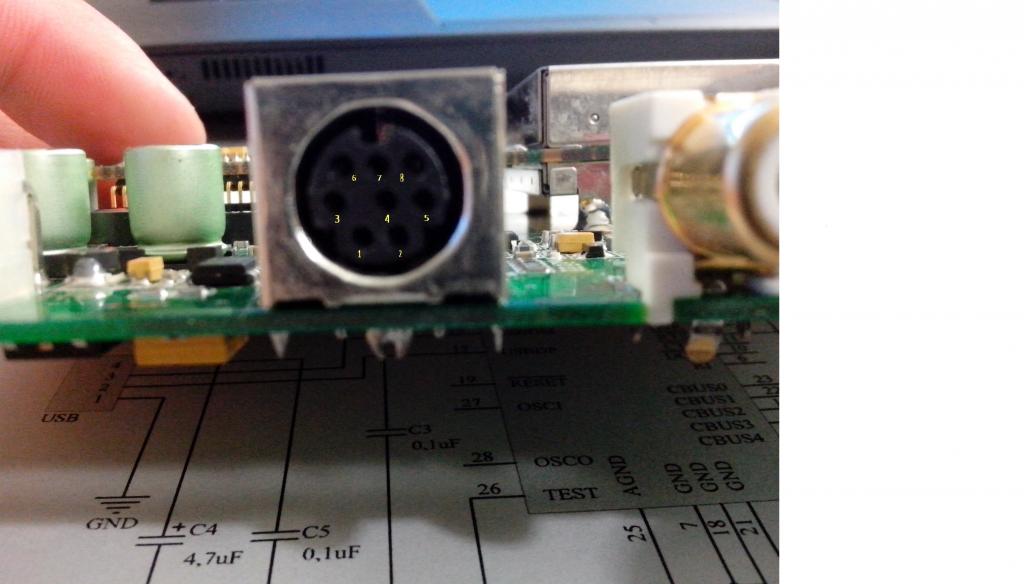

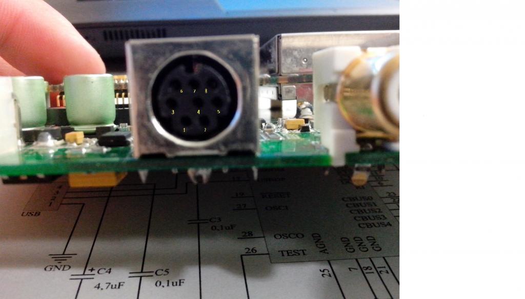

Еще три фото. На радио подписал нумерацию(условно) что куда звонится. Может кто что подскажет?Что соответствует на этих фото тому,что на плате-адаптере для компа?

Подключился, как на моих фото подписано. Теперь радиво включается, а не просто релюшками щелкает. В диспетчере появляется новый компорт. Центрефуга радио не видит. Компорты менял-бесполезно...

Всем привет! Вот и запустил я радио! Прислали мне какие то бракованные кондеры! Достал старые,из закрамов и все сразу стало гуд!
Распиновка на радио как у Горыныча! Тема эта тут. Мои фото,ранее выложенные с распиновкой,мое личное заблуждение.

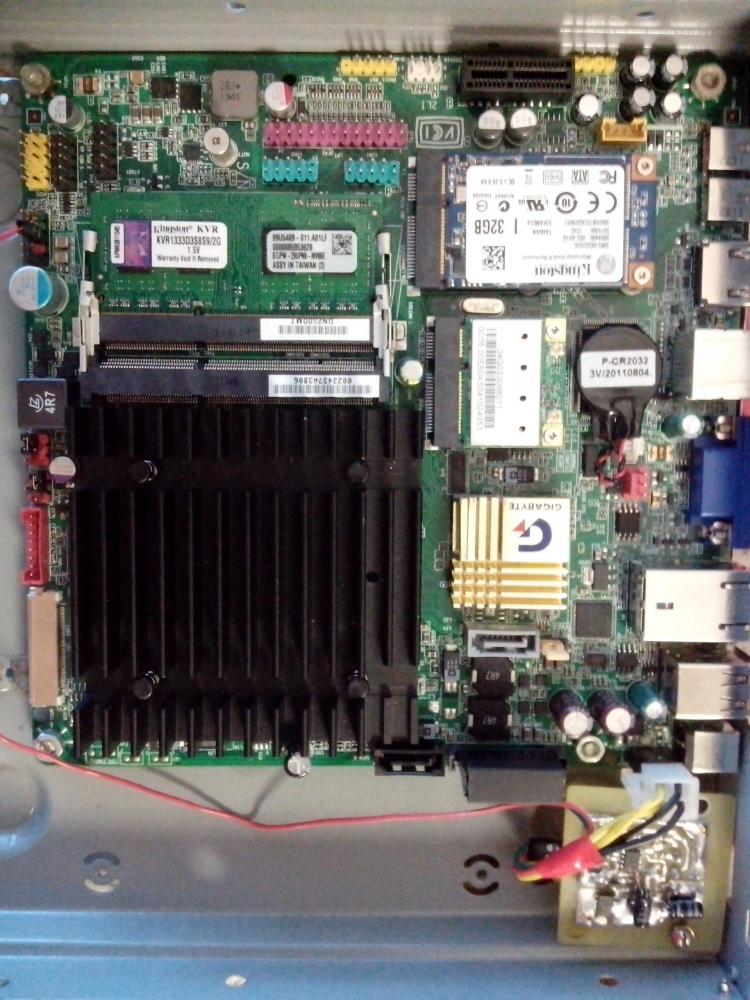

Измерил потребление радио + системник. Системник нагружен на 70% Вышло 1,42А
Если добавить сюда моник, то получается,что все это дело кушает меньше,чем габариты! Впечатляет
Готовлюсь к инсталу в машину,думаю куда его запихнуть. Вроде бы над бардачком,за подушкой безопасности,есть место. Будем пробовать!

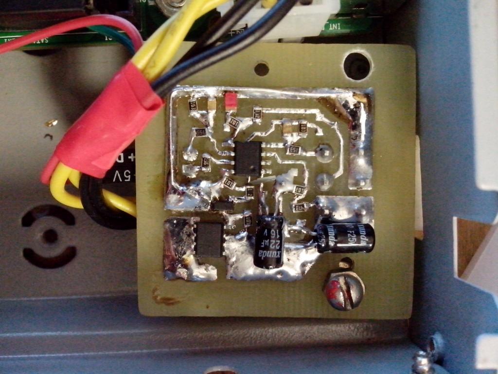

Всем привет! Пришли деталюшки для радива,расположенного тут. Микроконтроллер пик почему то в другом корпусе оказался (SSOP20),заказывал вроде в SOIC. Посему пришлось переразвести платку под свои нужды. Разводил в SL6.
Это типа тестовая версия,может где то что то упустил
