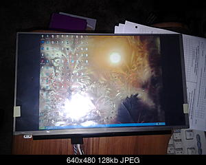

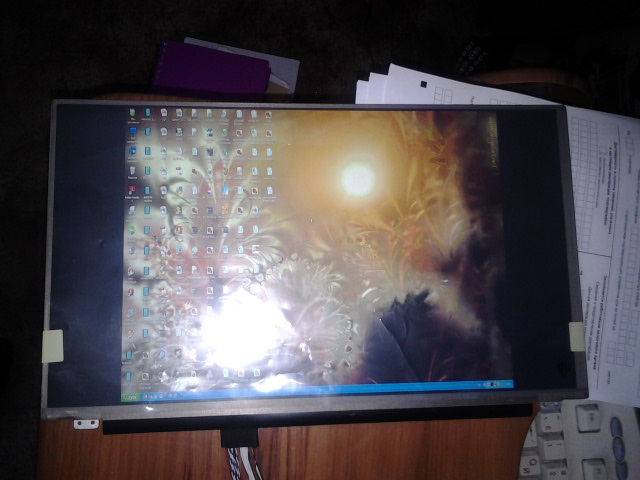

Урррряяя!!! Заработало...
Все окозалось весьма прозаично, небыло 3,3 вольта на 1,2,3 пинах. Дал напряжение на эти пины и увидел картинку. Но она меня не очень порадовала.
Кнопками контроллера не удается растянуть картинку на весь экран. Куда копать?

Я так понимаю, что это формат 4:3. Как переключить на 16:9?

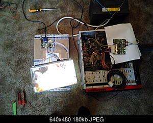

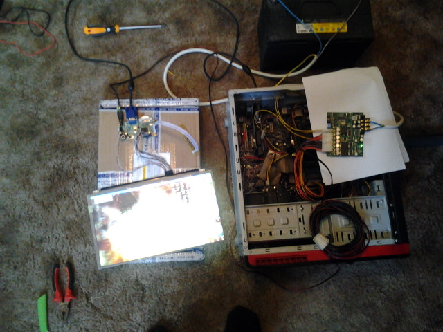

ID:	35614 И так......
Тест "на коленке" пройден. Большое спасибо han2001 за подсказки. Теперь буду мастрячить сее чудо в авто.
