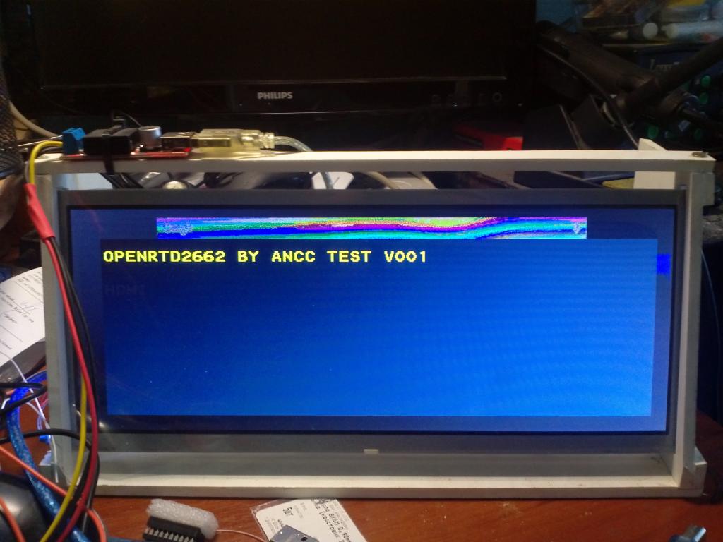

На тех прошивках, которые тестировались не зеркалил, но в меню какого то моника на таком же проце была такая функция.
И сейчас на тестовой прошивке у меня есть только два режима: AV1 и HDMI. При попытке переключиться (ещё два) на другие раз в три секунды мигает подсветка, изображения нет никакого

остальные два режима VGA и YPbPr. На них нет синего экрана и картинка будет только когда подашь сигнал.

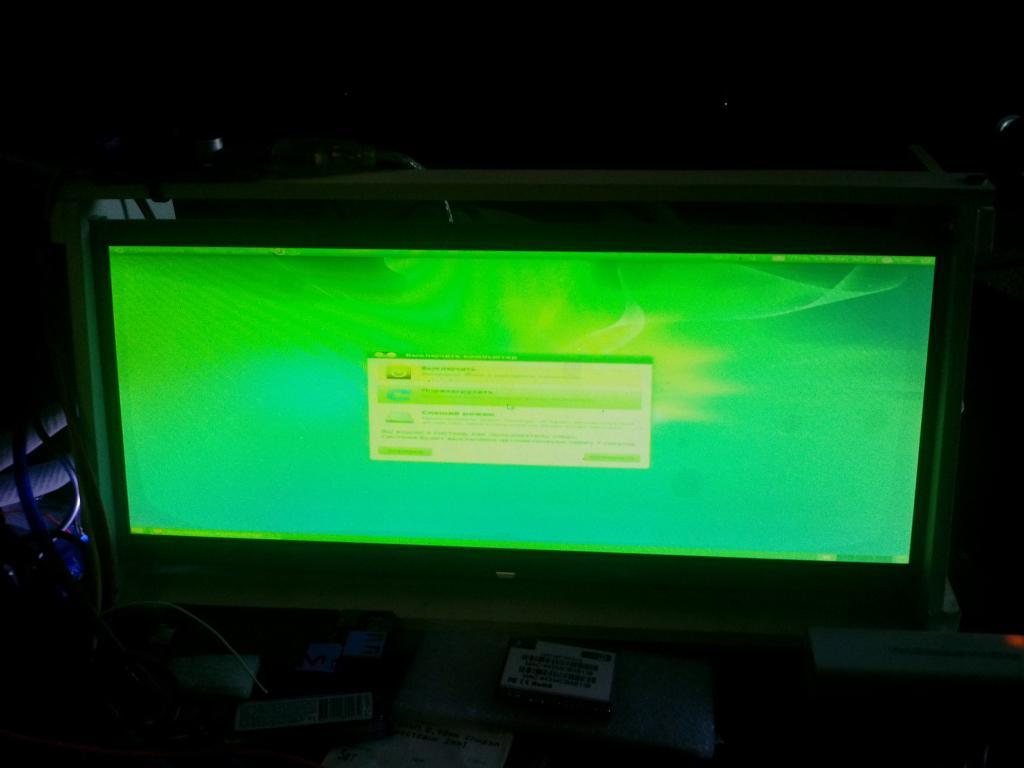

Что то по VGA у меня все зеленое, на другом монике все в порядке
И кратковременное мигание подсветки при отсутствии сигнала.

я сегодня попробую проверить. у меня все равно 75 ом нагрузка с входов отпаяна, поэтому я не проверял правильность цветов, только есть картинка или нет.
и это еще вполне возможно потому что настройки-то не сохраняются, грузятся дефолтные, а там может быть все что угодно.

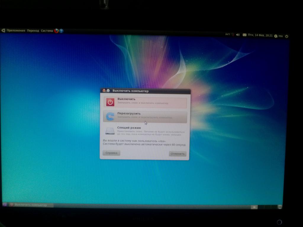

Сообщение от bfom Посмотреть сообщение
Первые результаты теста прошивки от ancc для вышеупомянутого контроллера на матрице LQ123K1LG03 (LD-19201A) с разрешением 1280х480.
На HDMI подключен андроид свисток, на AV1 - самая дешёвая камера заднего хода
подскажите почему у Вас двойной комплект фоток? (на одних изображение пропорциональное, но маленькое и по центру, а на других во весь экран, но растянутое). Это разные прошивки или в одной есть разные режимы (типа как в телике)?

Сообщение от swao Посмотреть сообщение
Через меню контроллера переключаются режим отображения 16:9 (в моем случае соотношение 8:3) и 4:3. Прошивка естественно одна
