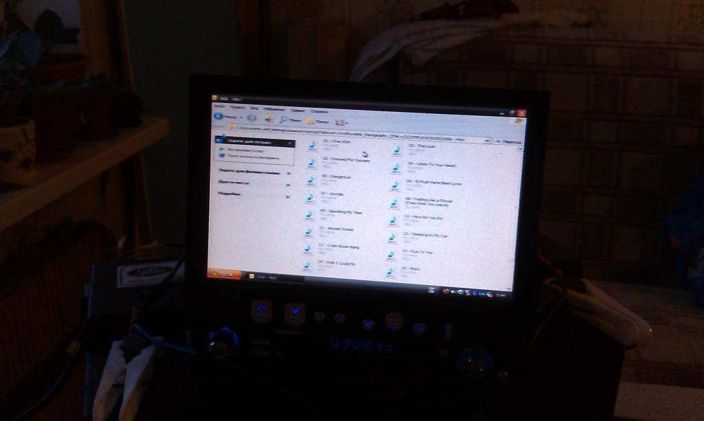

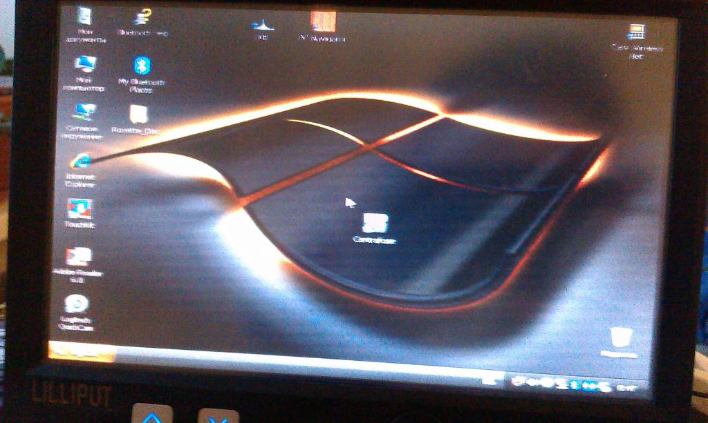

Почему полосы по монитору?

И не работает тачскрин

полосы обычно это помеха и разрешение ты поставил больше чем надо ,судя по фотке ,поставь 800х600 мб и уйдет .

Судя по фото формат монитора 9/16, а не 3/4.Предлагаемые тобой 800х600 выставляются на 3/4 формате.
В данном случае натив скорей всего 800х480, а общее правило на ЖКашках ехать в нативе, без интерполяции,
ну а полосы наверняка из-за плохо экранированного кабеля, имхо.

Стоит 800*600, попробую 800*480
