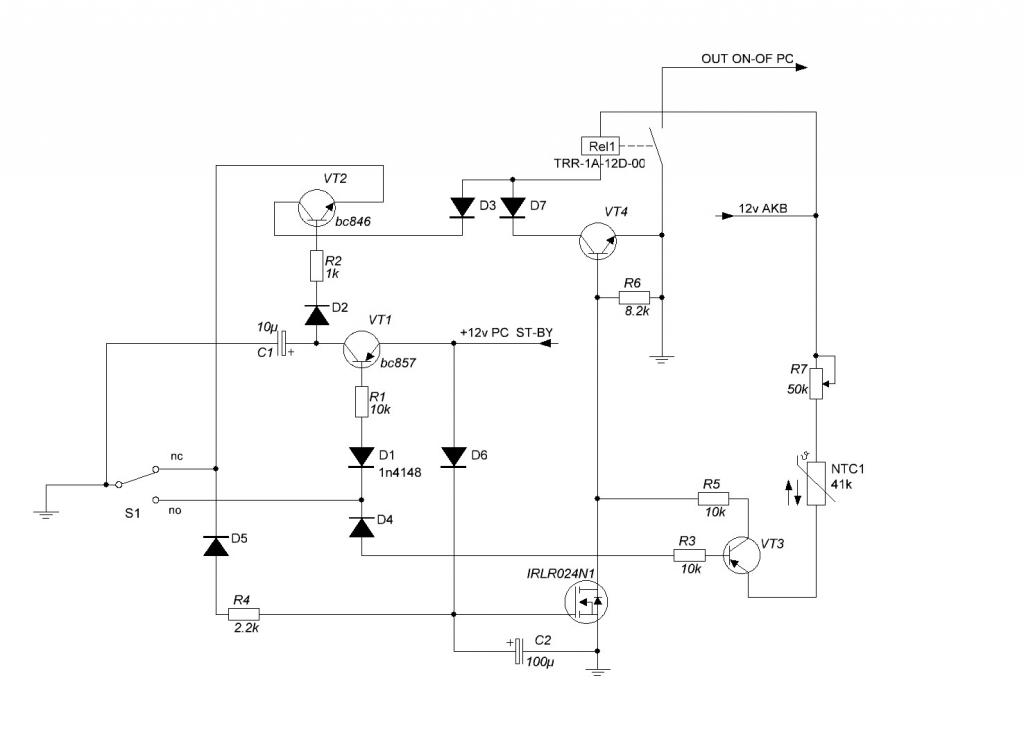

Сообщение от AndyWasHere Посмотреть сообщение
Ребят, сложилась весьма интересная и не очень то приятая ситуация с моим компом. Надеюсь, кто нибудь подкинет какую-нибудь здравую идею.
Могу подкинуть вот такую схему.R7 регулирует при какой температуре стартует комп.вместо переключателя S1 поставить реле и коммутировать его от аас.я себе встроил миниатюрную кнопку в замок зажигания.повернул ключ включается радио и усилок(отдельная схема) после как салон прогрелся стартует комп.вытащил ключ отрубился комп или что стоит в винде на кнопку действия по питанию.из деталей купил только полевик термистор и реле остальное выпаял из старых материнок.
