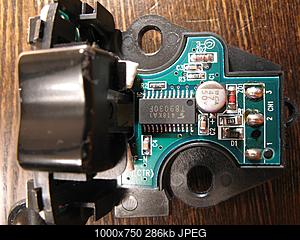

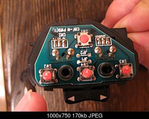

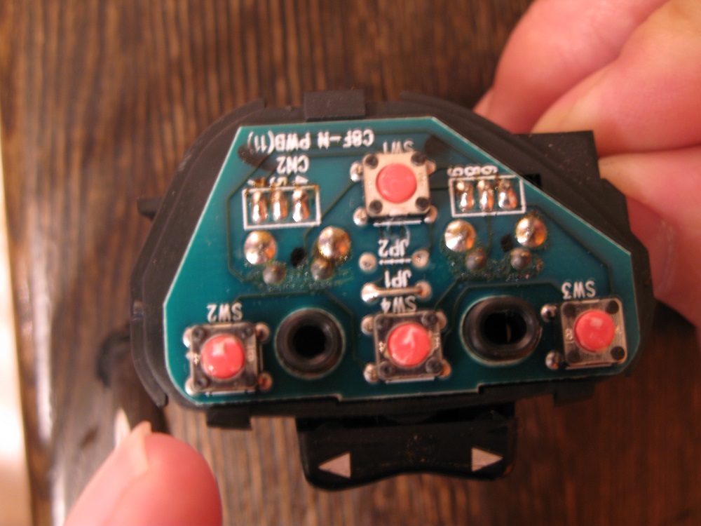

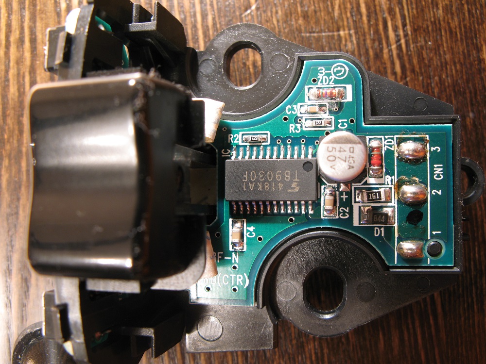

У меня такой же авто. И сдается мне, что у нас не резистивные кнопки.
Тоже планировал сотворить нечто подобное, но "уперся" в данную проблему когда добрался до внутренностей.
До конца пока не разобрался, но там стоит микруха TB9030F. Что за "зверь" такой понять не могу т.к. даташит на нее к сожалению найти не смог. Остается надеяться, что это некая резистивная сборка.

Незнаю, как у нас в джойстике обстоит дело, но знаю точно что его переделать под резисторы - дело 30 минут. Берете схему для пионера - и в путь....

Согласен, не проблема. Но сдается мне, что после этого регулироваться будет только громкость CarPC. А вот магнитола штатная боюсь тавой... не отреагирует.

Старый 15.01.2014, 21:49   #29
Mahatuk
Регистрация: 15.12.2013
Машина: Nissan Almera N16 Luxury
Сообщений: 6
Mahatuk is on a distinguished road
Внутри выглядит (у меня по крайней мере) вот так:
Это я к тому, что может увидев кто-то поможет определить как это работает.
Mahatuk вне форума   Ответить с цитированием
