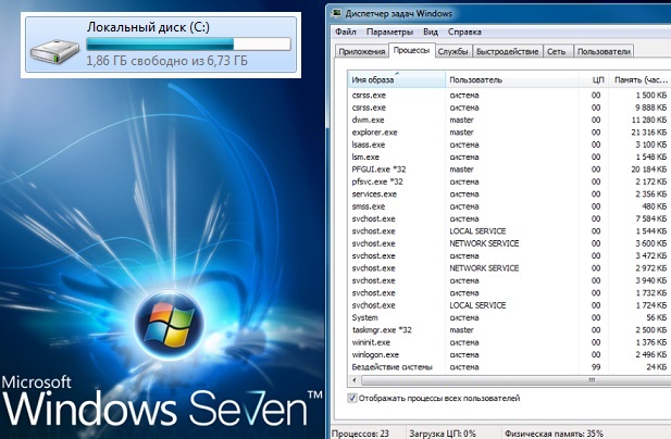

Да, это оно...в машине я еду на 8 порядочно лет уже, на очень порезанной. Эту пробовал на домашнем компе, но в данный момент на рабочем еду на 7х64 корпоративной (порезанной Лопаткиным). В принципе "обрезание" мало что даёт в плане производительности, просто меньше места занимает, что сейчас не актуально. А вот настройки винды в плане отключения не нужных служб очень полезны для быстродействия. Сегодня я заскучал что-то (т.к. все работает нормально), поэтому полез коренным образом поработать со службами на момент полного отключения некоторых (типа лишь-бы инет работал).Удалось оставить при простое только 23 процесса (если смотреть в диспетчере задач).
