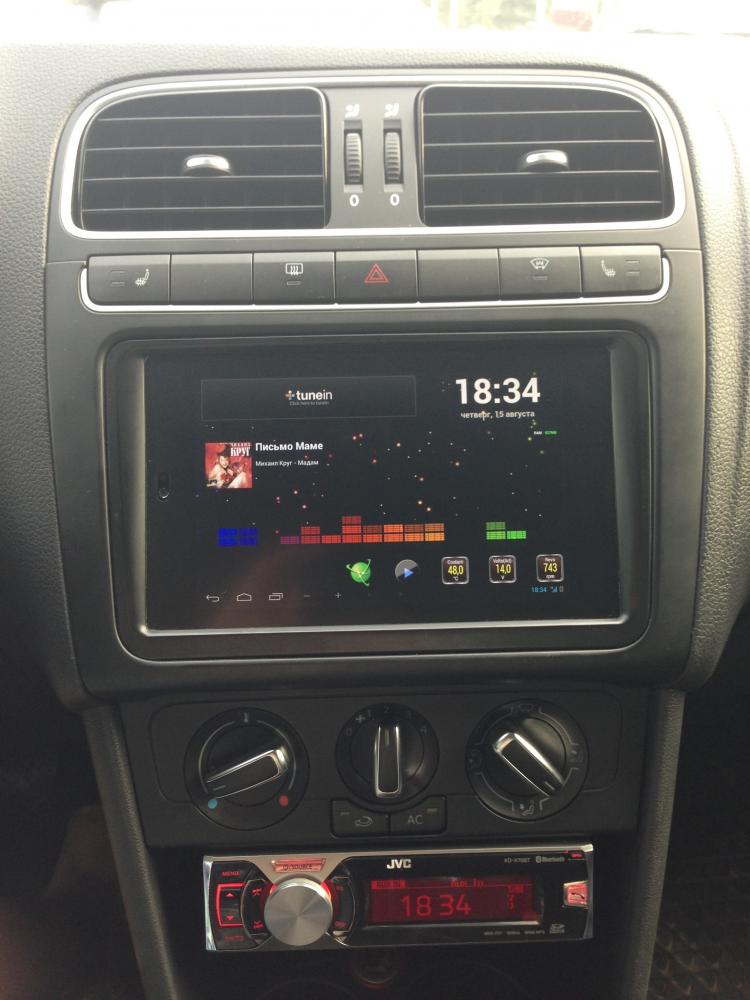

Смотри как на поло получилось, но у меня пока старый nexus7 3g, новый мерил, тоже в рамку встанет.

Выглядит очень красиво, интересно было бы почитать про проект, не нашел в журнале на форуме. (У меня Fabia но там все примерно так же)

Сообщение от VVi3ard Посмотреть сообщение
на выходных все оформлю и выложу
Kisel39 вне форума   Ответить с цитированием
Старый 16.08.2013, 11:56   #25
Вот смотри это бокс от фабии....ковыряй встраивай(хоть планшет, хоть монитор, как у меня) как хочешь....я брал такой у афициалов они их в помойку выкидывают, когда магнитолу устанавливают новую.
