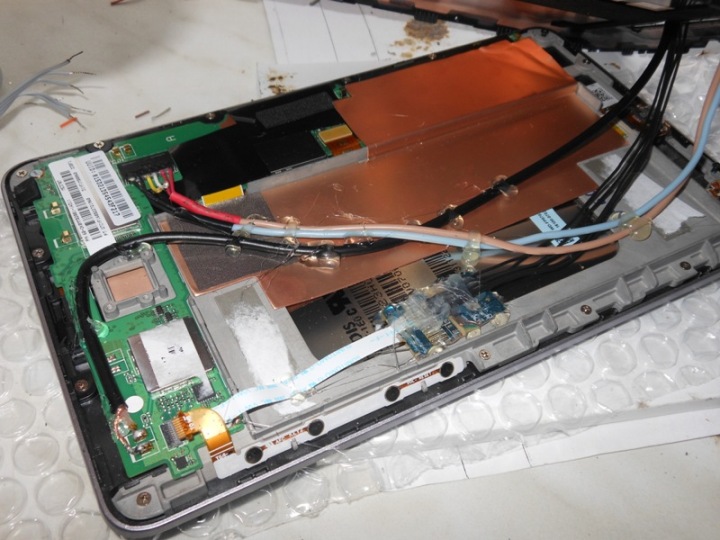

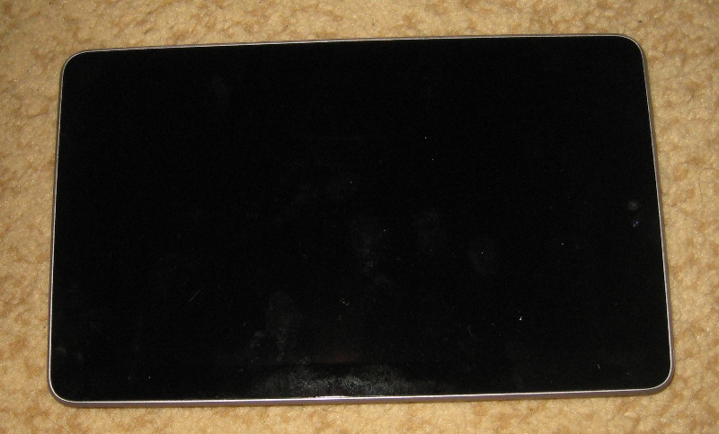

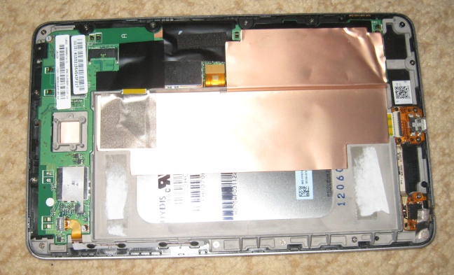

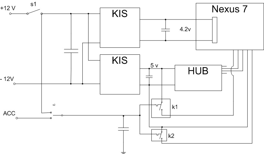

Вот мой подопытный- пока не был разобран, изучал софтовую часть, т.к. можно считать этой мой первый, глубоко изученный андроид, были небольшие трудности, но благодаря инету проблемы были решены-планшет рутирован, поставлена тимуровская прошивка, патч автовключения при подаче питания, нарисовал оболочку использую виджеты, прикручен навител, 7ways, 2gis и т.д.

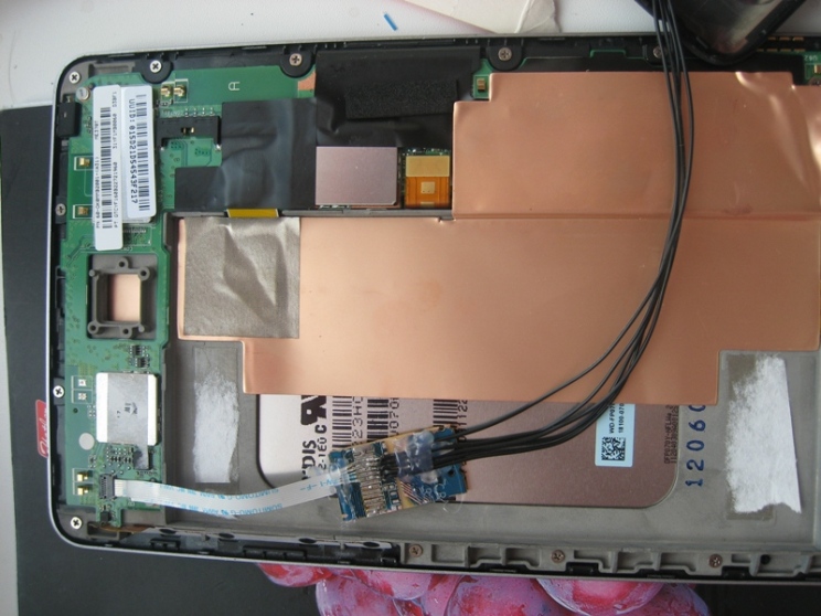

Запитать планирую по такой схеме: система на постоянку запитана от двух КИСов, один вместо акб планшета, другой на хаб. при подаче питание на разъем USB планшет просыпается и включается. S1 -ключ который все отрубает от АКБ авто, S2- трехпозиционный выключатель (либо просыпается от АСС, либо постоянно включен,либо выключен-например при коротких поездках чтоб не будить планшет). АСС подаю на 2 реле, один из которых подает +5 В на USB, а второе реле замыкает 4 и 5 контакты микроюсб (вычитал у кого то в проекте и решил также сделать)

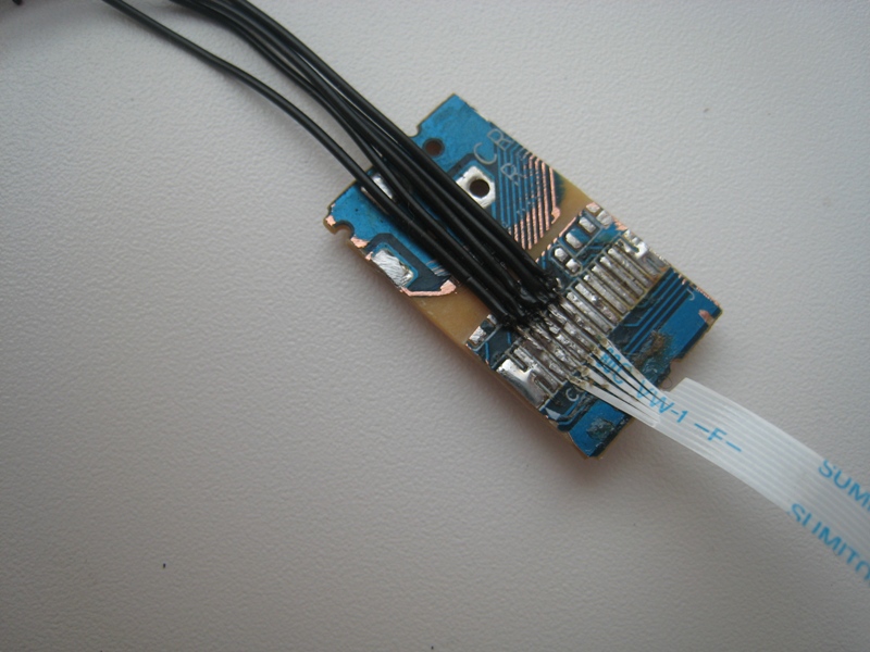

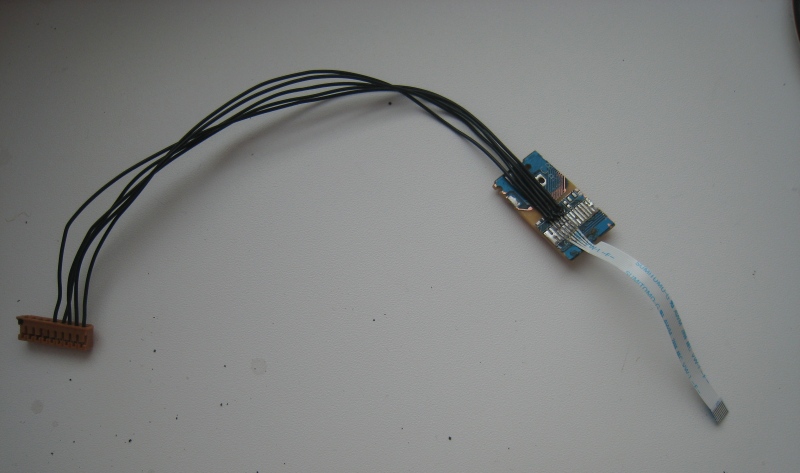

На всякий случай думаю вывести кнопки управления и врезать где нибудь на панели. Подпаиваться к разъему не стал, очень мелкие контактные площадки и моим мощным паяльником можно сжечь дорожку, поэтому взял шлейф с подходящим шагом и подпаял к ней провода с разъемом. Технология не сложная, но требует терпения и точности.

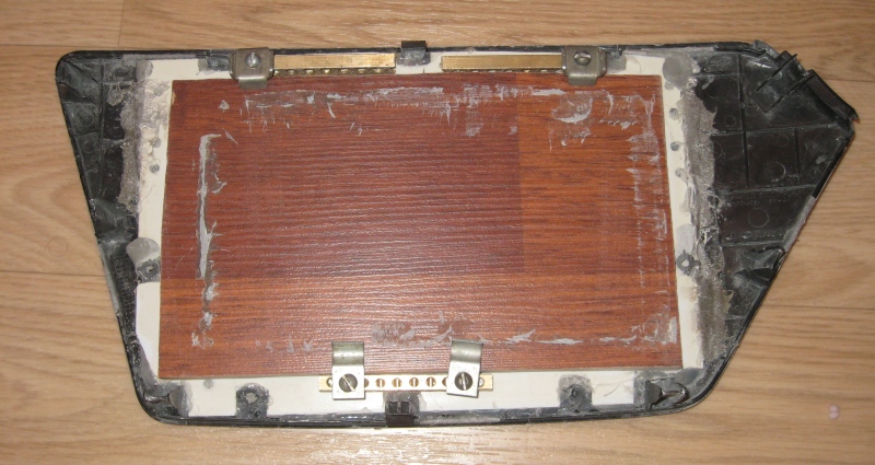

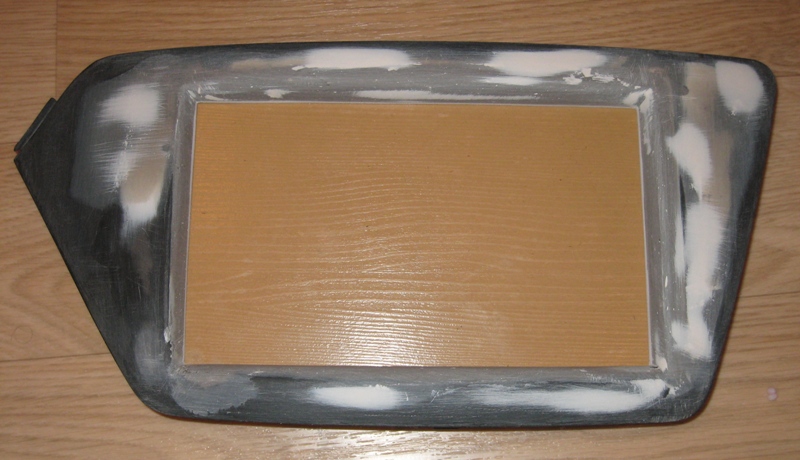

Параллельно идут работы над рамкой. Покупать новую рамку для нового проекта жаба задушила, поэтому взял рамку от старого проекта, все лишнее срезал и начал лепить заново, учитывая прежние ошибки.
оформление наверное будет таким же как раньше, матовая краска смотрится дешево, а глянец блестит, выделяясь из интерьера-поэтому винил полированный метал.

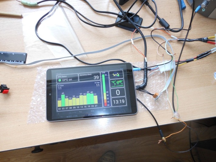

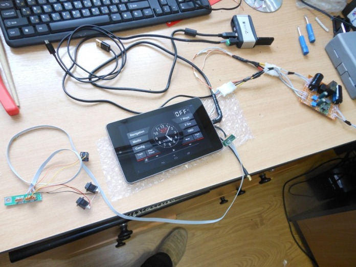

наконец то завершил работы по электрической части: блок питания собран, все кабели распаяны. Также подпаял внешнюю gps антенну, спасибо Timtman и Rage2 за идею и ответы. Все это пока собрано на столе, проходит отладку. Остается только заняться доделать программную часть и смонтировать в авто

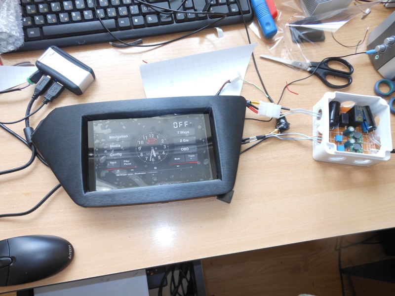

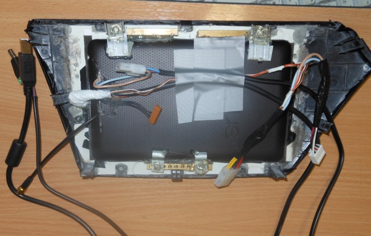

рамку оклеил винилом. в местах касания экрана к рамке, заклеил тонкие полоски поролона, чтоб была некая подушка и стекло не треснуло. сзади закрепил планшет пластинами, плюс еще залил термоклеем.

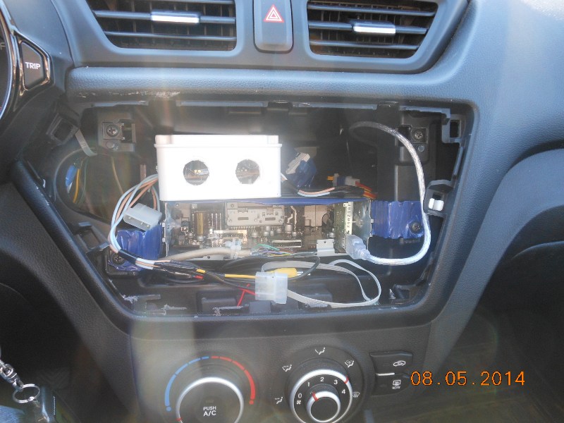

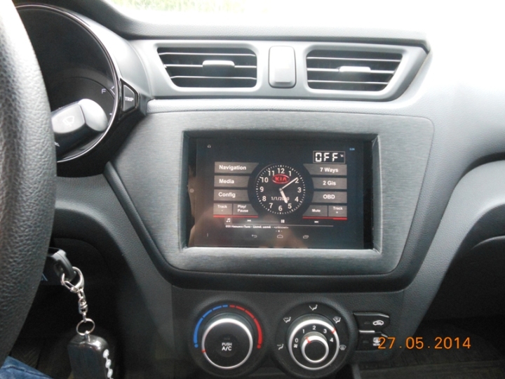

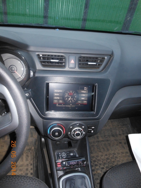

на днях закончил работы над подиумом панельки магнитолы. там же врезаны выносные кнопки планшета и 2 выключателя блока питания.Саму магнитолу с блоком питания планшета и хаба разместил в штатный 2-хдиновый отсек. вот как все это выглядит:

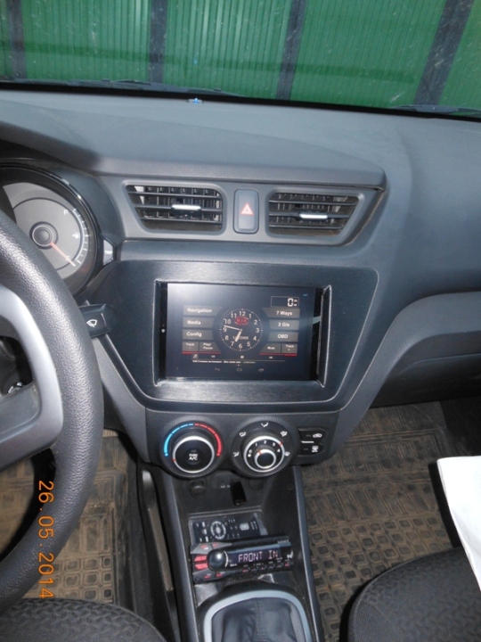

Сообщений: 39
Airat has a spectacular aura aboutAirat has a spectacular aura about

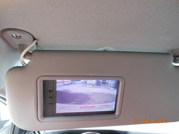

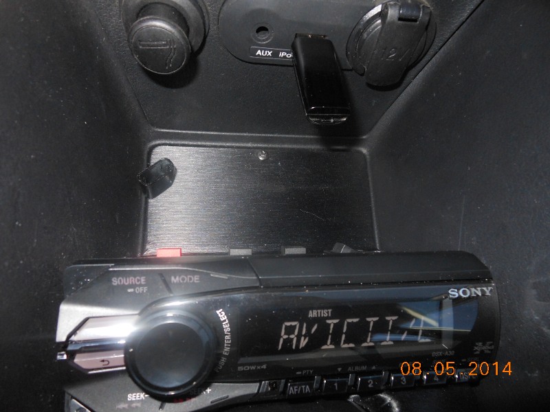

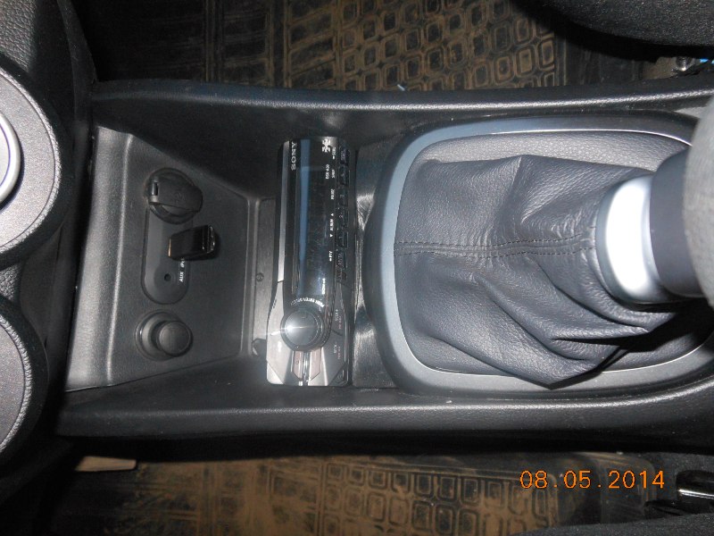

итак, очередные работы выполнены, планшет встал на родное место, но перед этим пришлось изрядно потрудиться. Usb вход магнитолы кабелем вывел к штатному месту автомобиля-у прикуривателя, для этого спаял угловой переходник из двух разъемов папа и мама, спаял короткий 3.5 jack кабель для вывода звука из планшета, ну и резать нужно было пластик торпедо, т.к. рамка никак не хотела влазить в отсек.
Камеру к планшету пока не подцепил, хотя easycap уже куплен, а в идеале видео должно дублироваться на мониторе в козырьке и на планшет.
