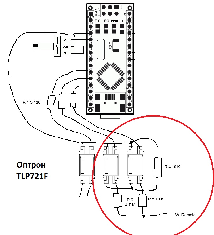

Если нужно только громкость регулировать, и есть два свободных цифровых выхода, можно использовать два оптрона и резистора.
Цифровых пока много. Можно схемку?

Сообщение от ifynk Посмотреть сообщение
У меня вот так. Можно R4 заменить перемычкой, тогда R5 - 20 кОм, а R6 - 15 кОм
Старый 25.12.2013, 22:44   #28
ifynk
Аватар для ifynk
Регистрация: 06.05.2009
Город: Херсон
Машина: Honda Accord 7
Сообщений: 370
ifynk has a spectacular aura aboutifynk has a spectacular aura aboutifynk has a spectacular aura about
Спасибо. Буду разбираться.
ifynk вне форума   Ответить с цитированием
