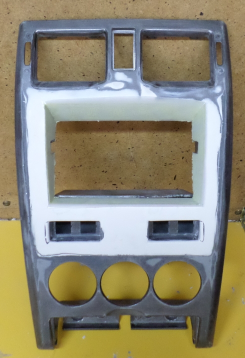

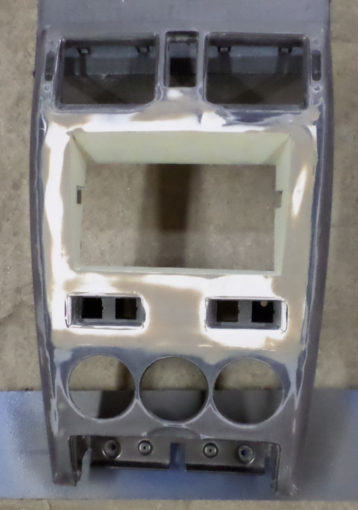

Уговорили. Затарился наждачкой всякой-разной и начал переделывать.
Пока нарастил слой шпатлевки вокруг кнопок, чтобы не было перепада высоты. Добавил ≈1 мм. В результате буртики, которые ближе к центру, ушли в пучину шпатлевки. Видимо, шпилькой я немного прогнул середину несущей пластины. Да и сами выпиленные крепления для кнопок надо было приподнять над несущей пластиной, а я их просто приклеил. Боковые буртики торчат чуть-чуть, срезать их что-ли...

Буртики срезал.
Выяснил, почему рамка провернута. Оказалось, что сам монитор немного провернут. А рамку я ровнял по монитору. Теперь надо будет вместо отверстий для крепления монитора сделать пазы, чтобы выровнять монитор. А потом и рамку переделать.
Для устранения мелких дефектов прикупил тюбик шпатлевки "1K Fine Filler P980".

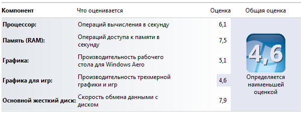

Windows 7 без проблем установилась на SSD в режиме AHCI.
Оценка системы такая:

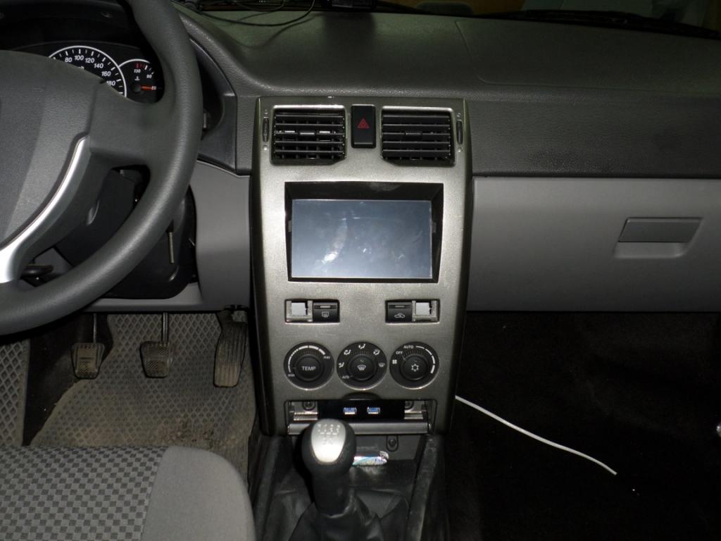

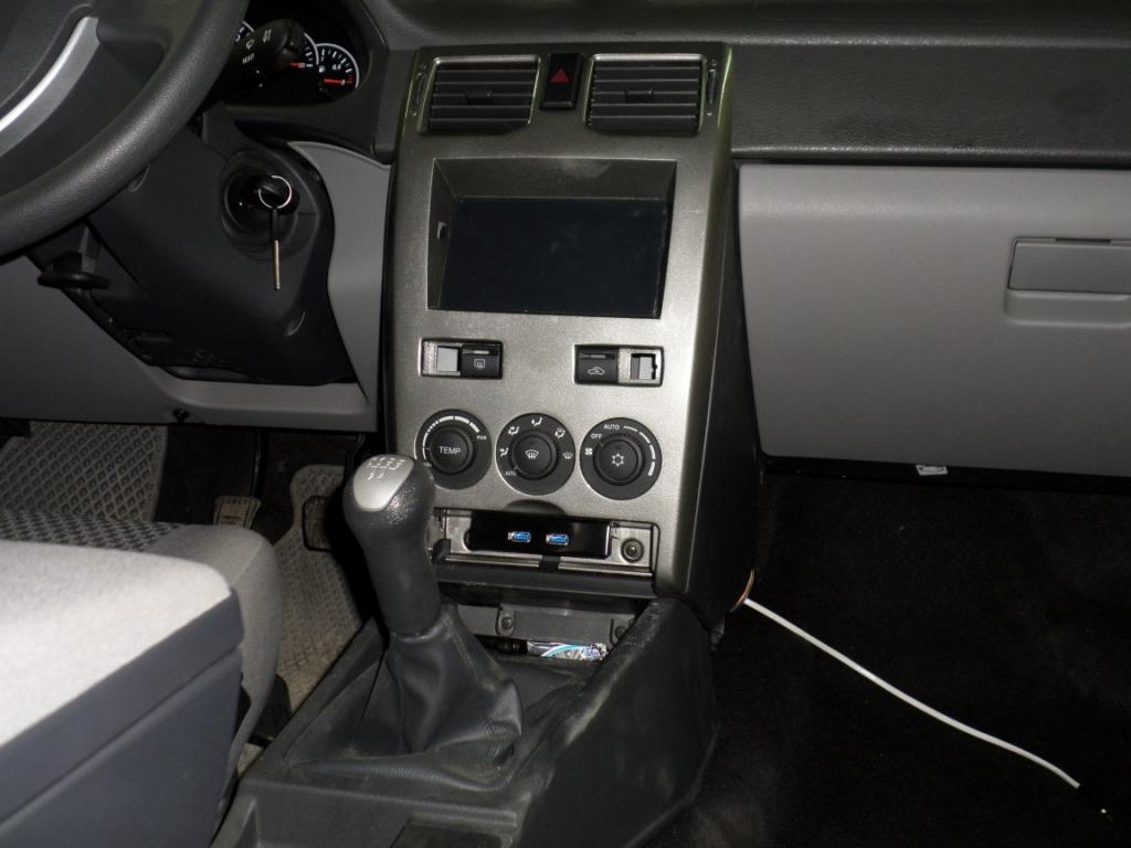

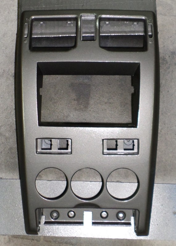

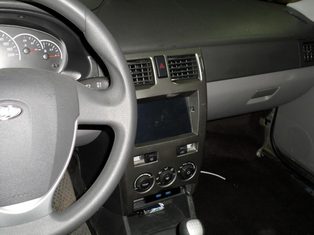

Переделал накладку. Старался наложить все небольшой шагренью. Вроде получше получилось, но без косячков опять не обошлось.
• Видны границы шпатлевки и пластмассы (снизу под кнопками, и слева).
• Небольшие потеки (на фото почти не видно).
• Правые кнопки расположены чуть-чуть выше левых, и чуть-чуть под наклоном.
• Проемы под кнопки не совсем ровные.
Переделывать не буду. Устал. И уже хочется с CarPC ездить.

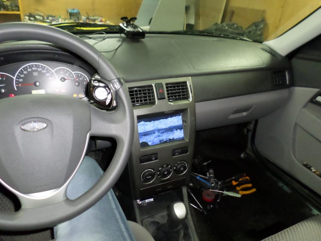

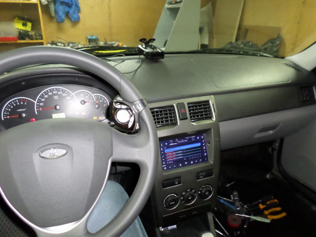

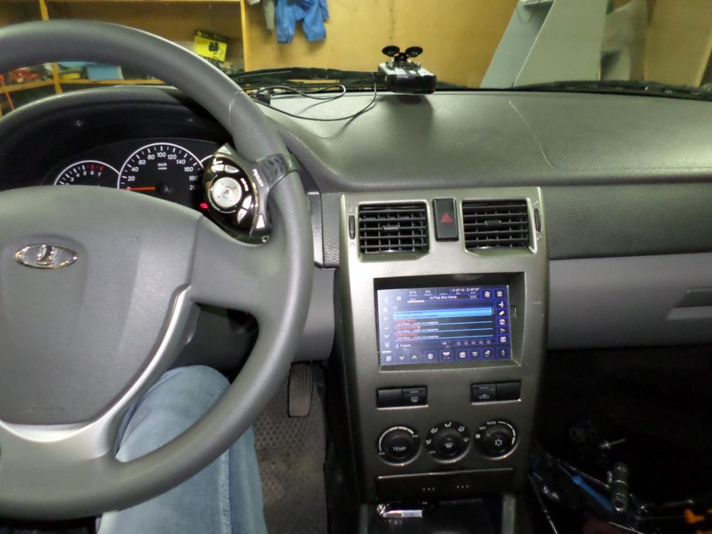

Накладку переделал. Установил все хозяйство в авто. Первый запуск прошел нормально. Правда, в процессе установки немного попортил накладку. Пока бегло протестировал, потом буду разбираться со всеми обнаруженными нюансами...
Прорези под винты (слева и справа от монитора) чуть-чуть меньше, чем надо - шайба на винте проходит только под наклоном. Главное, не уронить винт с шайбой. Без магнитной отвертки тут не обойтись, и то очень аккуратно надо действовать.
Пук при включении. Надо бы увеличить задержку Remote.
Присутствуют звуковые артефакты после загрузки Windows (на видео слышно в двух местах). Это притормаживает iCarDS.
Шумов от генератора и прочего вроде нет, но специально их не выискивал.
Надо будет отключить звуки загрузки/выключения Windows.
Еще нужно сделать нормализацию громкости звука, вроде в Windows 7 это есть, да и проги кое-какие существуют. А то накачал клипов, а у всех разная громкость.
Полосит монитор. Но он и дома полосил при подключении к домашнему компу. Возможно, что-то надо покрутить в настройках PowerStrip. Если прямо на монитор смотреть, то полоски не сильно видно, а под углом - видно хорошо. Для следующего варианта надо брать нормальный монитор.
На предмет бликов и засветки днем не тестировал. Пока проехался ночью.
В BIOS тоже прошью логотип LADA. Уже нашел, как это сделать. Но периодическое появление черного экрана во время загрузки все равно все портит. Было бы классно замутить какую-нибудь приблуду на Arduino, которая сразу при подаче питания выводит нужный логотип, а после загрузки Windows переключает монитор на системник.
Круглые фигуры в iCarDS - яйцеобразные, в PowerStrip разрешение стоит 848х480, в iCarDS стоит такое-же и выбрано 16:9.
iCarDS при выключении не запоминает воспроизводимый видеофайл. Аудио - запоминает, и автоматически воспроизводит при последующем запуске.
Нужен скрыватель указатель мыши при работе iCarDS.
Видео 1
Видео 2

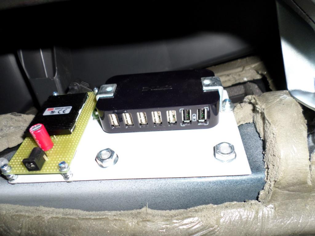

PS: Белый провод на фотках - это провод питания DC-DC преобразователя для USB-хаба. В низу накладки - пара разъемов USB3.0. Цвет краски накладки - "626 мокрый асфальт" металлик.

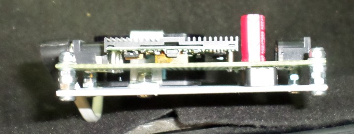

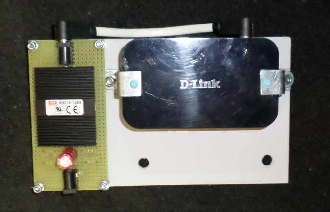

Для питания USB-хаба собрал приблуду на DC-DC-преобразователе. Хаб приклеен на двухсторонний скотч и закреплен скобами. Приблуда вместе с USB-хабом отлично размещается над бардачком на винтах для крепления подушки безопасности. Пока не подключил, т.к. нужен угловой разъем питания, а не прямой, который упирается в закрытый бардачок.
Также собрал усилитель сигнала Remote, который одновременно является источником питания для DC-DC-преобразователя. Усилитель засунул внутрь корпуса системника.

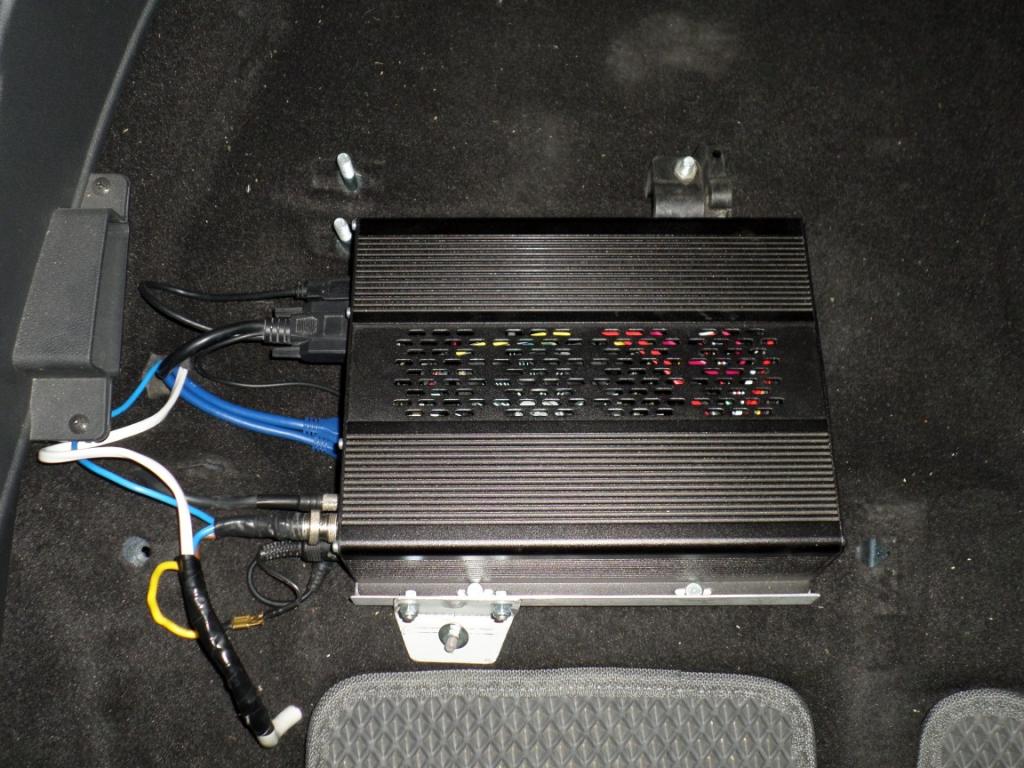

Системник планирую установить под пассажирским сиденьем. Но места там мало, системник высокий и широкий, в итоге придется расположить его под наклоном. В этом случае есть небольшой зазор между макушкой корпуса и сиденьем. А плашмя системник не положишь, т.к. мешается ребро жесткости. Коробочку с Arduino приклеил к системнику на двухстороннем скотче.

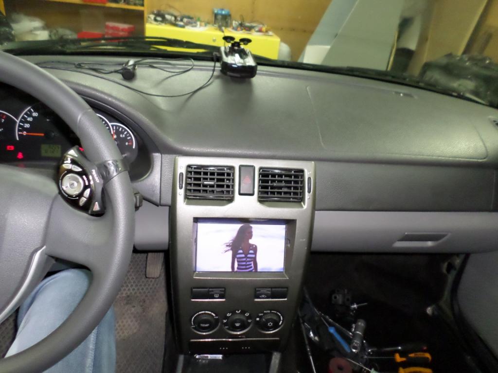

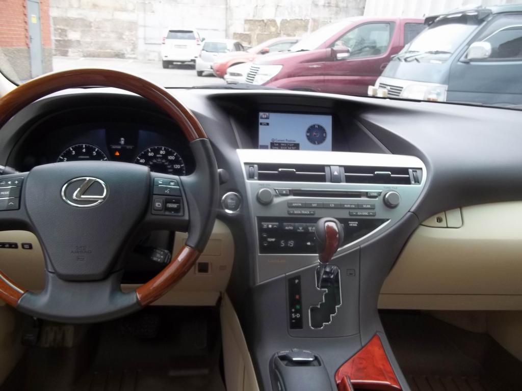

Солнечным утром, да еще и в солнцезащитных очках, на мониторе практически ничего не видно.
Потому что монитор надо ставить на уровне глаз....Хотя бы пытаться....
Думаешь зря в машинах нормального класса навигаторы ставят повыше, практически в уровень с приборкой?
Если будешь ставить так - да, машину с гарантии снимут :-)
