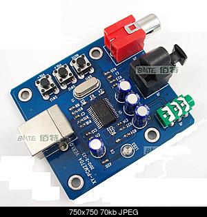

Лично я юзаю аналог 3,5 Jack-> RCA(тюльпаны)

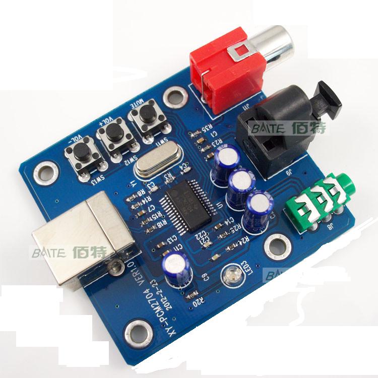

Сообщение от wave_is Посмотреть сообщение
P.S. А че в ней за кнопочки?
Кнопочки - регулировка звука + - и mute. У меня на данный момент такой DAC. Управляет звуком на планшете,как будто пользуешься родными кнопками, прошивка тимура. Сравнивал на NEXUS, звук показался приятней, чем родной с джека.

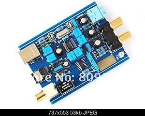

Она разве будет равна или лучше чем Sabra?
Елки-моталки...
Не будет! Ей далеко до сабра, это другая весовая категория.
Но карта хорошая. Поёт достойно. Таких моделей полно продается. Начинка практически одинаковая, основа PCM2704, а исполнение разное.
Бывают с корпусом, то что выше давали.
Кстати, если сравнить по фото их начинку, качество исполнения и компоненты обвязки.......я бы взял его, MUSE Mini USB DAC PCM2704.
P.s\\ Синенькие прямоугольнички на фото слева -это и есть, те самые "аудиофильские конденсаторы".

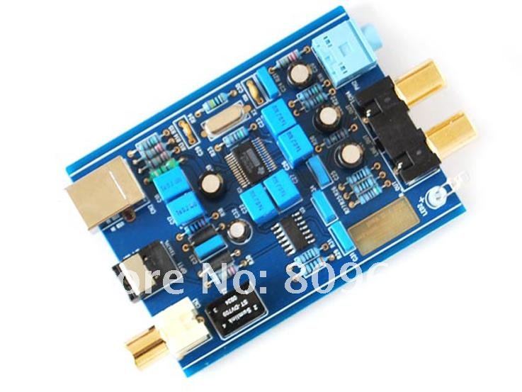

Для инфо, может кому пригодится.
Чуть выше два фото, которые отличает не только обвес в виде "аудиофильских" конденсаторов.
Обратите внимание на S/PDIF. У более навороченной карты есть черная коробочка около S/PDIF, которая является трансформатором. Это очень хорошо. При выборе карты в машину я бы отдал предпочтение именно такому устройству (с трансформаторным выходом). Актуально для подключения по коаксиалу. Справедливости ради надо отметить, что у китайцев есть дешевые варианты референсов PCM2704 с "трансформаторным" выходом. Вот, например.
На второй карте из интересного три кнопки. Таки вчера сподобился подключить приехавший девайс и выяснил, что эти три кнопки управляют системным микшером. Проверял под Убунту, но под Вин, думаю, все будет то же самое.
Послушал по аналогу. Ничего нового: немного суховатый верх, очень ровная середина, четкий артикулированный, но слегка поджатый бас.
