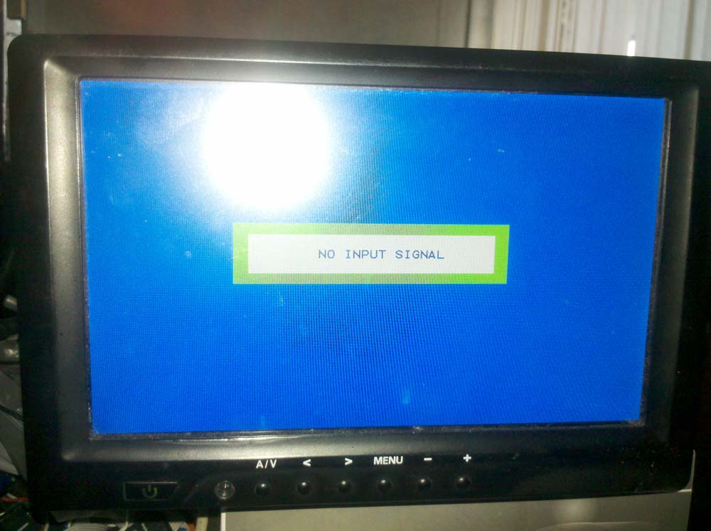

вобщем нашёл микруху 25p10pl. зашил прошу с чёрным экраном.
синий действительно пропал.
перестал поддерживать 800х480. с любыми другими разрешениями всё ок.
в паурстрип ставлю 800х480, и всё. чёрный экран.
также остались синие экраны нав ходах, которых нет сигнала.

сделал новую настройку в стрипе. по вертикали поднял частоту до 70гц. 800х480 подхватил, но мелкий шрифт корявый. раньше лучче был.
и при перезагрузке компа есть всё-таки один синий экран.
вобщем осталось пофиксить разрешение и зелёные рамки.
кто возьмётся? буду тестером
могу и я поколупать, тока объясните где.

прошу прощения, но Вы несколько размыто описываете, поэтому хотелось бы уточнить следующее:
1) Вы "правильно" считали свою прошивку и зашили ее (и описываете ее) или же Вы зашили образ прошивки от MiD_E34 и исправили два байта?
2) ранее Вы использовали режим 800х480 тоже с подгонкой PowerStrip-ом или же нативное разрешение поддерживалось Вашей прошивкой? Какие тайминги использовались ранее?
3) выложите "нормально считанную" прошивку с вашего монитора -- я попробую найти там отключение синего фона;
4) напишите подробнее о том, в каких конкретно местах остался синий фон и как это проявляется? (у меня нет монитора Lilliput, поэтому прошу подробности)

распишите, пожалуйста, подробно и неспешно то, в какой момент появляется синий экран и где у Вас зеленые рамки нужно убрать? либо же сделайте скриншоты или видео снимите, а то угадывать трудновато

теперь по делу. прошил прошивку от MiD_E34. скачал в его теме.
у меня была обычная прошивка без натива 800х480 и синими экранами. 800х480 выставлялся пауэрстрипом.
своя микруха лежит на чёрный день
вобщем прошил в другую прошу от MiD_E34. впаял обратно, включил. моник не ключился. в сервисном меню поправил один параметр с 0 на 2. стал включаться.
при загрузке винды постоянно мигали синие экраны без всяких надписей. сейчас их нет. мигает чёрным.
800х480 у меня сначала не завёлся, потому что стрип по умолчанию для 480 выставил 60гц. поднял до 70, подхватил разрешение.
при перезагрузке есть синий экран с надписью но инпут сигнал в зелёной рамке.
вот этот синий тоже бы заменить на чёрный. но надпись желательно оставить. зелёную рамку или убрать совсем, или заменить на синию.
ну и натив бы пофиксить на 800х480 на всех трёх входах.
в программаторе есть несколько режимов для считывания таких флэшек. считал разнами способами. все прилагаю.

В моей прошивке не было натива, т.ч. все нормально ))
Как делать натив в прошивках - на этом и соседнем форуме расписано подробно. Вот рамка "No input signal" достает, но меньше синего фона ))
2Reactor77: почему кроватку не поставить? Постоянно перепаивать вредно

моя прошивка была выложена в оригинале - т.е.без исправлений. Про натив поищу

Вот тема про натив. Моник немпного другой, но суть та же:
http://www.compcar.ru/forum/showthread.php?t=6544
