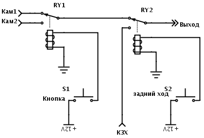

Гуру, поправьте, если что не так.
Два реле с обмоткой на 12 вольт.
Может там конденсаторы и диоды надо на катушке реле еще дополнительно, но это уже к гуру.

Верно нарисовал, только к обмоткам катушки нужно воткнуть диоды чтобы было все по феншую. Диоды втыкать катодом к плюсу на реле (обычно у диода этот вывод помечен полоской)
