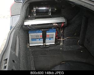

Пока не решил на 100%. Идеально было бы впихнуть его вместо похороненных чейнджера и нави, прямо в штатные места над акумом, но тогда вга тянуть через весь салон, или пытаться вкорячить под торпеду, но тут уже тянучка силовиков опять через весь салон. Пока не готов монитор, я пытаюсь не забивать себе голову размещением железа - это в любом случае проще решить.

У меня эта часть в багажнике немного по другому выглядит - там над акумом у меня бокс для нави и чейнджа.
У меня тоже было по другому - нави и чейндж удалены. Когда-то на немецком сайте видел устройство, которое подключается к проводам чейнджа, в нем есть юсб. Читает мп3 и видео, при этом полностью работает управление со штатного ГУ. Стоимость была в районе 200 евро (могу ошибаться)
