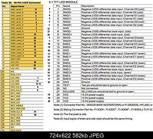

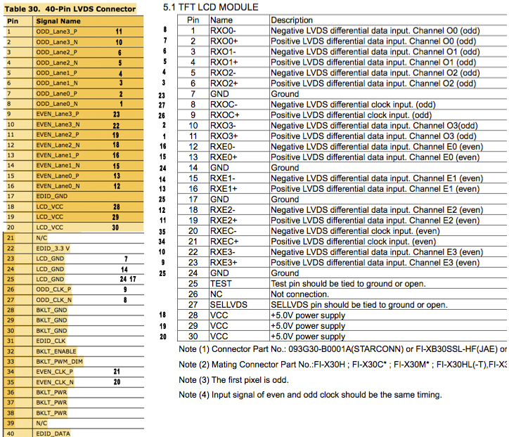

В общем, пришел ко мне этот кабель для мамки. Распаял его в соответствии с распиновкой:
И... ничего не работает
При загрузке матрица моргает подсветкой (лампы питаются от отдельного инвертера), но ПОСТ и БИОС не видно. Понимаю, что нужно сваять ЕДИД файлик для боса, но не понимаю, какие параметры вбивать в утилите IEMGD.
По этой же причине и драйвер для ВинХР не получается создать этой утилитой, так как не знаю, что куда писать
Если кто может, помогите с драйверами
Мануал на матрицу тут: https://www.dropbox.com/s/k2c7jqwlo7...1-L01.pdf?dl=0

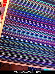

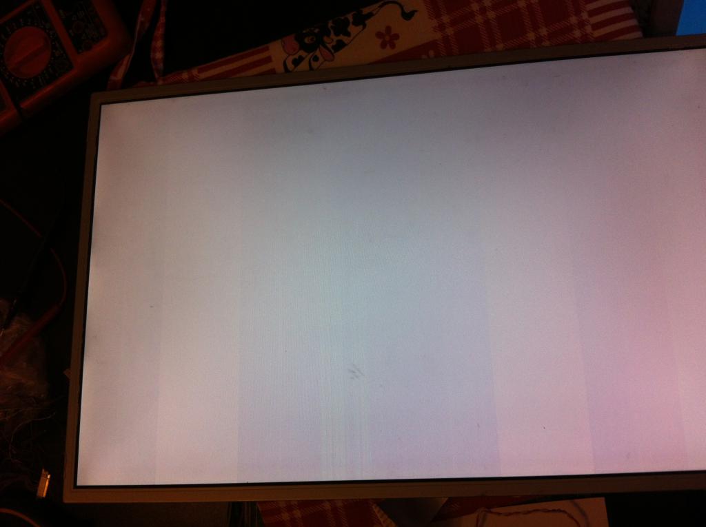

В том то и дело, что после начала загрузки винды (когда на ВГА мониторе как раз "полосочка бегает"), матрица-лвдс становится черной и ничего не показывает.
При начальном включении матрица-лвдс выглядит так:
В биосе так:
Ну, а в виндовс - черная
1680х1050 в биосе нет, к сожалению. матрица какая-то "нестандартная"
