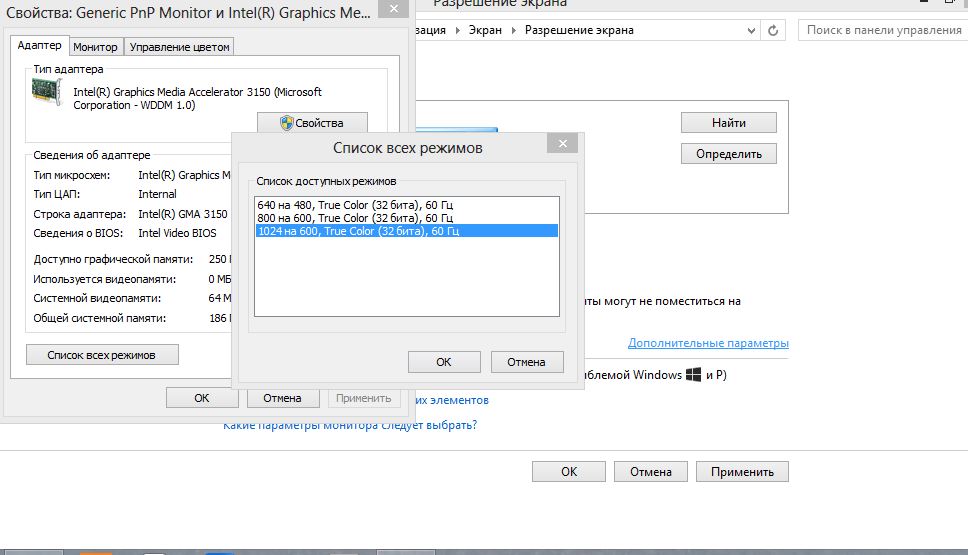

Но я в ПК не асс, а любитель. Скачал самые последние дрова для видяхи и все равно разрешение 1200х700 с чем то, а мне нужно 800х600. Не совсем понял как сделать что бы раб стол сразу появлялся как в 7-ке... и со временем тоже не айс.

Сделай подобный скиншот. И посмотри настройки монитора. Только зачем тебе 800Х600?
