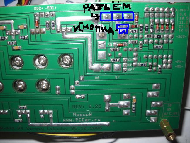

Посмотрел фото БП с обратной стороны внимательно,чуть разобрался
Сообщение от child Посмотреть сообщение
хитрая кнопка(я так понимаю у меня она 2) нажимаем и комп работает независимо от ACC,правильно? Тогда как будет работать,если ключа в замке зажигания нет.Мне нажать на кнопку 2 и все запустится .
На фото видно,что кнопка 2 перекидывает + на ACC и имитирует как-бэ,что управляющий сигнал пришел.Ура!
Ну зачем кнопка 1?

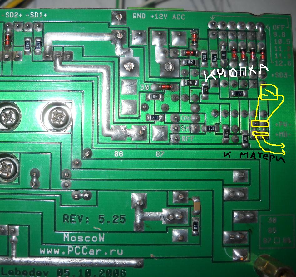

Я там читал,на схеме тоже кнопки нет.
Глядя на плату видно,что замыкая эти выводы на плате,мы замыкаем контакты PW на материнке ,соответственно запускаем её. Но ведь это делает БП,тогда зачем та кнопка. Может типа,на всякий случай?
Процитирую:
5. Соедините "PW" контакты БП с кнопкой "POWER" Вашего компьютера. Кнопка работает только на выключение компьютера.
Но ведь я могу отключить через ACC?
Ведь её сделали не спроста,может с помощью этой кнопки ещё можно
упростить пуск/останов ПК или что-то ещё. Зачем она?
Вторую ссылку смотрел? Там написано что типа pw разъем этот идет только на выключение.

Она наверное делалась на случай отключения пк не отключая асс, у меня ее по моему уже даже нет только идет мв.
А что упростить запуск/остановка, так это делаешь кнопку на мв параллельно и все у меня так. потому что у моего бп с мозгами что то он работает без мозгов, и асс, с асс тоже какой то косяк если на холодную комп то включает если поработал жму асс комп выключиться но не включиться если опять подать асс, включиться если только если скинуть + и - с бп. Не знаю в чем косяк.
так на фото видно,что так и есть.
Видимо,типа аварийного(резервного получается).
Ладно не буду загоняться, выведу концы,если понадобиться,то подключу.

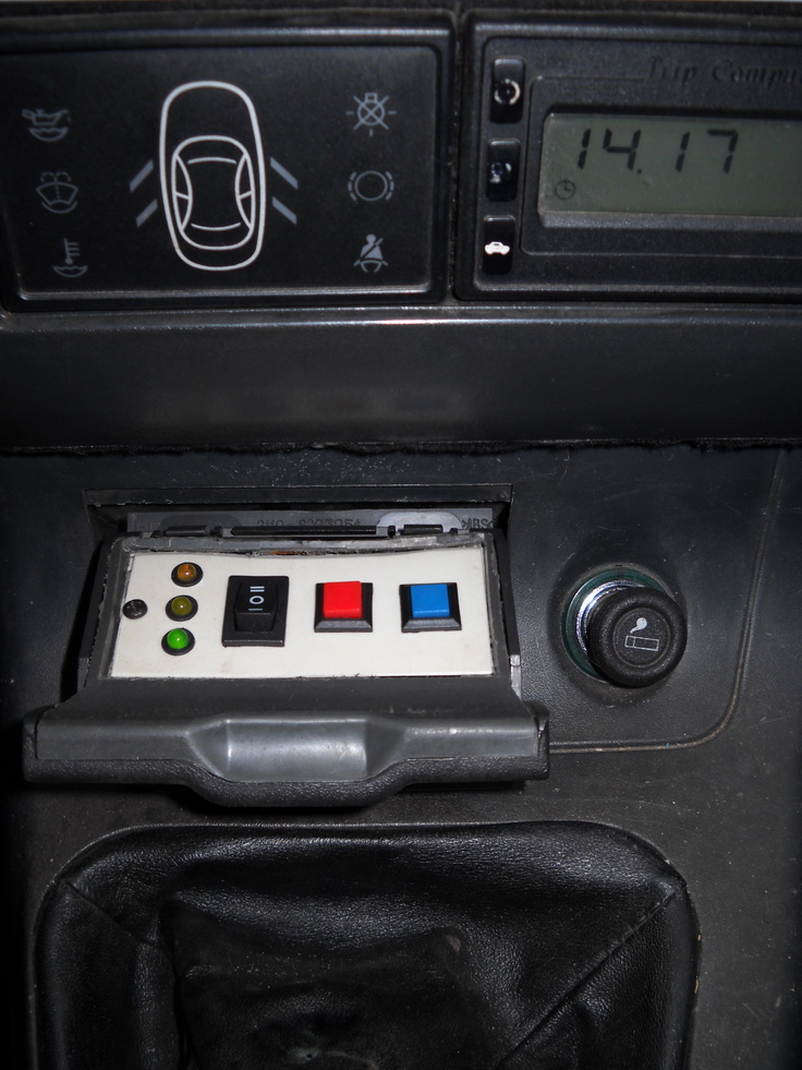

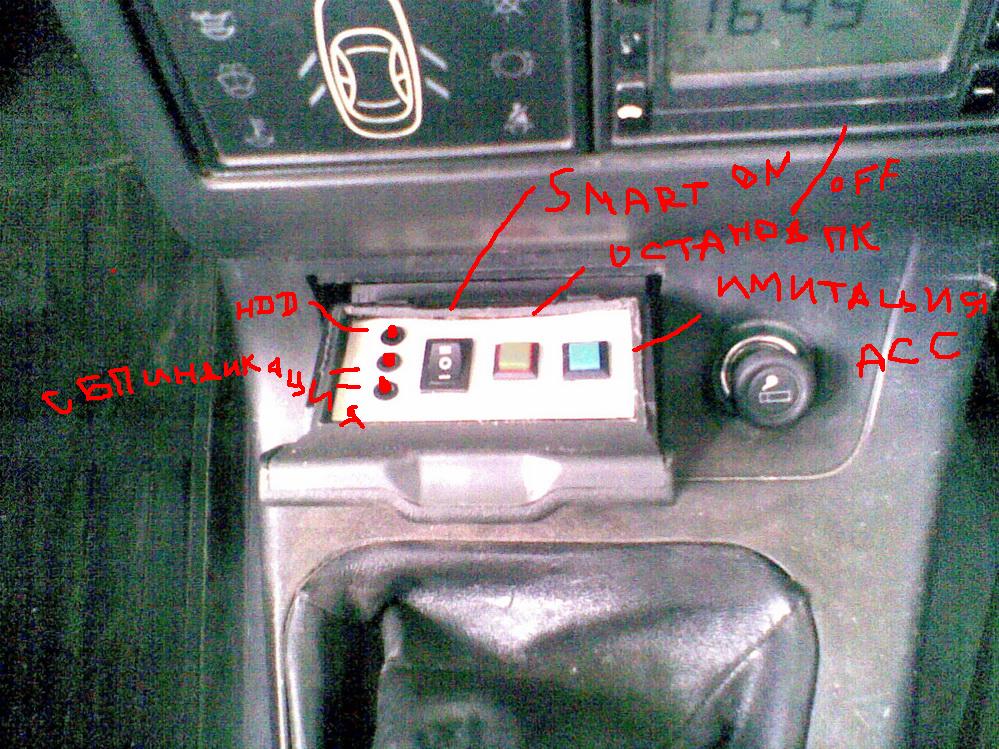

Что-бы разрядиться,занялся машиной.
Вернее управлением пуска компа.Т.к. я не курю,то пепельница выполняет роль мобильной копилки.В неё и решил спрятать кнопки и светодиоды, и дети не видят,не нажмут,и вид штатный остаётся .
