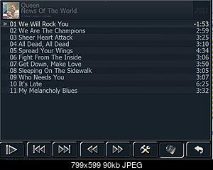

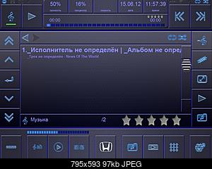

onv23 is on a distinguished road
А вот это уже не мелочь.
Результат открытия исо-файла в икаре:
Тот же файл, открытый напрямую подключенным к икару фубаром:

Сообщение от onv23 Посмотреть сообщение
А поддержку образов дисков (iso) никто и не делал.
Работа с фубаром реализована следующим образом. Плейлистами управляет икар, а фубару передаётся только воспроизводимый в данную минуту трек. То есть при выборе папки икар формирует свой плейлист, решает что и с какой позиции надо воспроизводить и говорит фубару - воспроизвиди такой то трек с данной позиции. А так как икар не умеет делать плейлисты из образов дисков следовательно и не может задать фубару правильно файл и позицию воспроизведения.
Если прослушивание образов дисков на столько востребовано, то подумаем как это реализовать.
