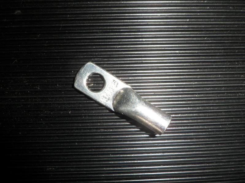

Гильзы латунные, луженые. И еще добавлю, как правильно заметил aptm в посте #23, подключение к аккумулятору нужно делать с использованием наконечников.

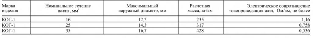

тэкс, КГ-35, КГ-25, КОГ1-25, КОГ1-35, потребляемый ток 70-80А. длина порядка 5-6метров. в будущем возможно поставлю сабвуфер.
25ое сечение стоит 160руб, 35-ое - 200руб.
ваше мнение - какой взять?
почему спрашиваю, в магазе от завода уфимкабель - в табличке на ког1-16 - допустимый ток 100А, для 25го - 130А, для 35-го 160А
в тырнете же http://www.mitsar.ru/ssylki/tehniche...ok-kg-kgn.html
написана МАксимальная нагрузка для ког1-16 - 195А
чему верить, х3....
