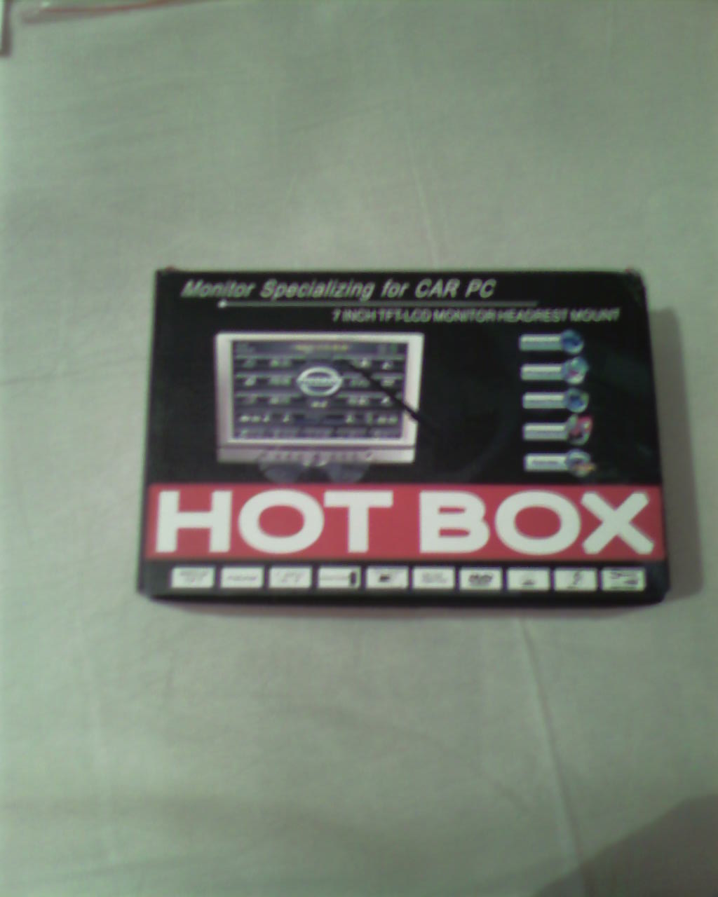

Вчера наконец приехал ко мне мой новый монитор! Приехал отсюда (На правах НЕ рекламы)
На коробочке красиво написано HOT BOX. Все довольно компактно упаковано, внутри оказалось:
- Монитор
- Подставка
- Рамка для подголовника
- Хвост кабелей
- Инструкция
- CD-R с драйверами
- Пультик с регулировкой яркости

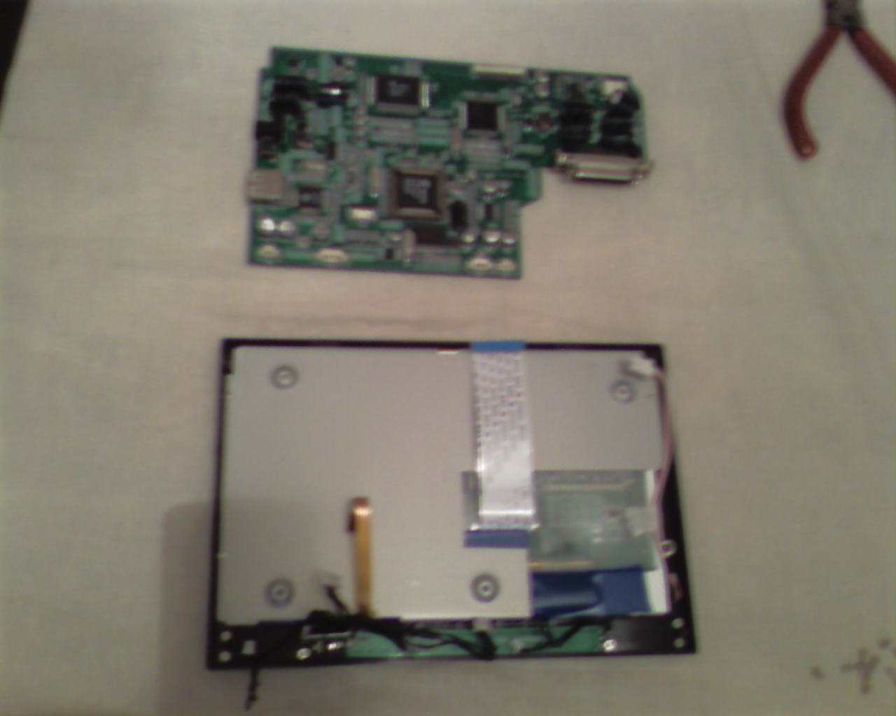

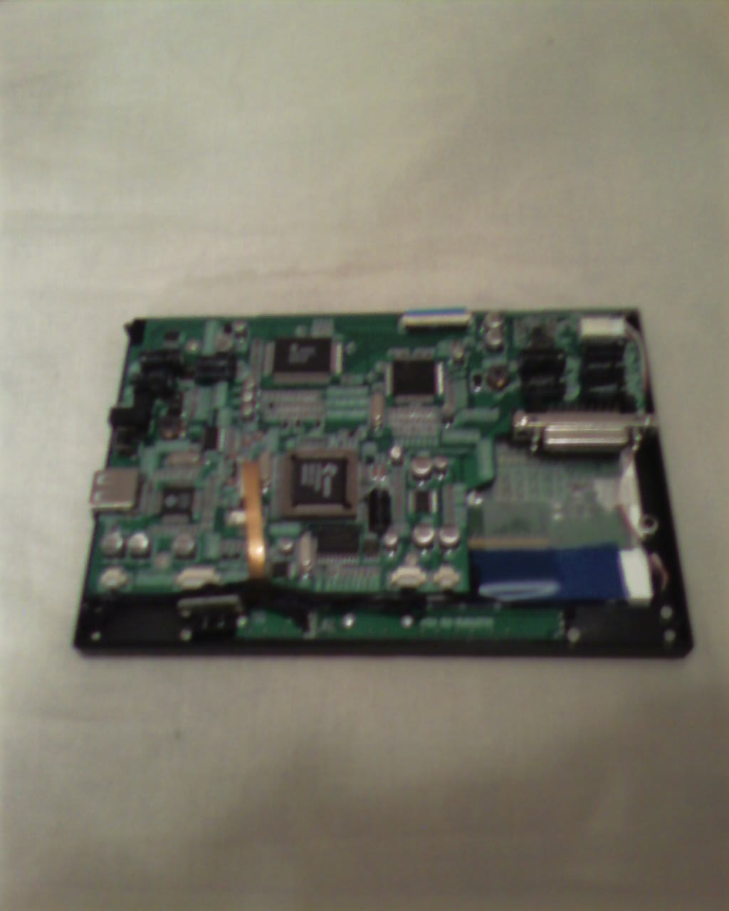

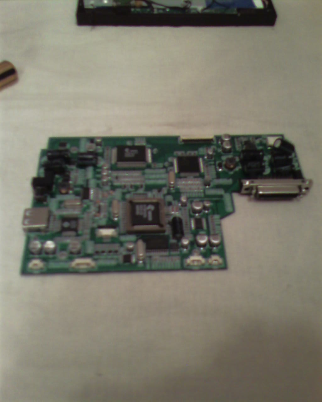

Снаружи виден качественный пластика, без соплей и кривизны, что же внутри?!
После раскручивания крышки мне открылся вид на очень даже приличный монтаж, все аккуратненько уложено, на плате повсюду ТОЛЬКО твердотельные конденсаторы, но кроме 470 микрофарадников!, обидно конечно что не все, но уже не плохо!
Плата контроллера крепится к корпусу и матрице через металлическую пластину! Контроллер Тач-скрина является частью контроллера монитора, в отличии от более дешевых моделей которые я видел.
Набор микросхем все тот же что Novatek, Philips и контроллер Тач-Скрина Holtek.
Так же на плате обнаружился наружний USB порт (т.е. на контроллере есть хаб) с током до 1А!!!

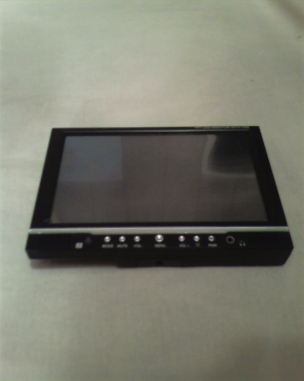

Характеристикки:
Углы обзора: все 70
Яркость: 300cd/m^2
Контраст: 500:1
Разрешение: 800x480
Итого, очень неплохой монитор с хорошими характеристиками для CarPC.

Wanted Скажи пожалуйста субъективно намного этот монитор лучше старого, и сколько стоит новый?
Ermalex вне форума   Ответить с цитированием
Старый 09.09.2007, 05:06   #28
Wanted
Hello world!
Аватар для Wanted
Регистрация: 28.01.2007
Город: Moscow
Сообщений: 1,209
Сообщение от Ermalex Посмотреть сообщение
Ermalex, конечно он лучше и по углам и по яркости. Но по сути мозги у него те же самые, только добавлено включение камеры по включению заднего входа и мелкие приятные вещи. А так тоже самое, только новее и дороже Насчет цены думаю лучше тебе спросить у lvovitch'а ибо он мне его подогнал по спец цене!
