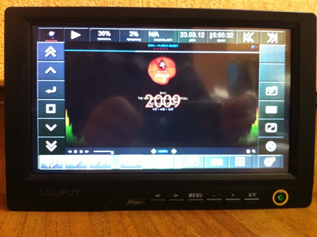

Запустился в режиме 1152*648. По краям экрана остались поля незаполненные. Это так и должно быть? Или можно какой-то программой выставить другое разрешение?

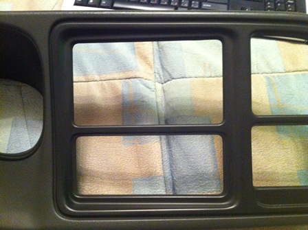

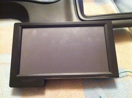

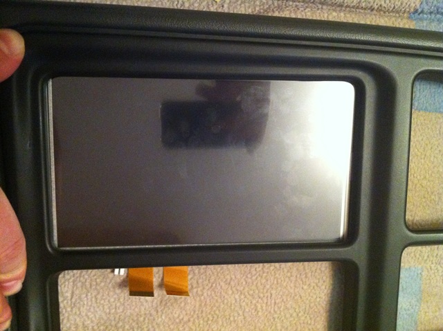

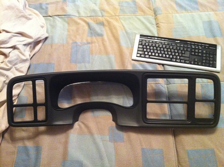

Сообщений: 246
Сегодня примерил мник к рамке. Без рамки встроить не получится. Но с рамкой придется весь монитор вешать на рамку, чего не хочется делать. Завтра примерю крепление своей 2-din магнитолы к монитору, если получится, то к рамке торпедо буду крепить только переднюю рамку моника. Попутно думаю, как сделать наклон монитора.
