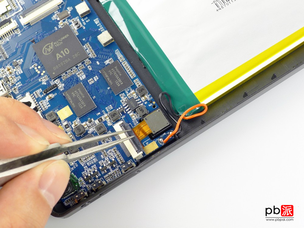

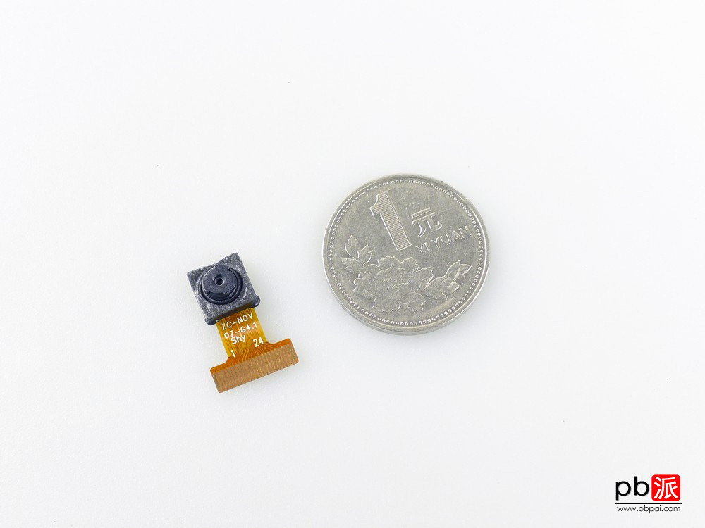

Кстати, кто подскажет, какой интерфейс у камер в планшетах? Можно ли вынести ее и засунуть в корпус камеры заднего вида?
Можно ли присобачить к Allwinner A10 USB веб-камеру какую-нить?

Deluxe похож один в один ) В предыдущей 580 Rockchip RK2818 стоял. На A10 супер железка ) Чуть не 3D (HD 2160P) аппаратно тянет ) И китайцы Deluxe за 100-115 продают, а VX580W старую с 256Мб оперативки можно и за 75 найти (её как раз не надо брать).
Погонял на Onda Android 4.0.3. Вполне работоспособен и удобен, как интерфейс книгочиталки. Для машины мелковато всё (но это решаемо возвратом к телефонному виду). Нет пока драйверов MALI400 (ARM зажал, или китайцы не заплатили за лицензию, не знаю) и Flash. Не ясно, будут ли и когда исходники.
Могу собрать на эту платформу любой модуль. На ноуте рабочая среда Андроид 2.3 и ядра A10 (Для NOVO7, но разница только в тачах и камере, в ядро также включен модуль тача для Onda). PL2303.ko работает на ура с внешним GPS (есть засада в библиотеке работы с GPS андроида, та, что собрал какой-то хакер, перестаёт отдавать токены после включения / выключения GPS в настройках. Нужно перезагружаться, и снова всё работает. Исходниками пока не делится. В машине не критично, там незачем выключать GPS). Также, планшет понимает USB bluetooth свистки ) Root с завода, точнее собирается вместе с Android. Некоторым программам типа Tasker тем не менее нужен SuperUser.apk. Для камер используется V4L программно. Просматривая изменения разработчиков Allwinner, наткнулся на включение USB-аудио в ядре, чтобы работала USB веб-камера, то есть китайцы подключали внешние USB камеры и даже чинили для них звук, или думали в эту сторону. Думаю купить что-нибудь типа Creative HD и попробовать задружить. Это проще, чем встроенную выносить.
Там всё очень мелко.
offtopic: занялся тут статусной панелью в 2.3, и обнаружил, что это отдельный сервис-приложение (SystemUI.apk). Теоретически, можно его переписать, увеличив размер и сделав своеобразным лаунчером для машины, на замену текущему SoftKeys. Кнопки в него уже добавлены, и могут быть расширены до чего угодно еще.... Не знаю, стоит ли заморачиваться...
