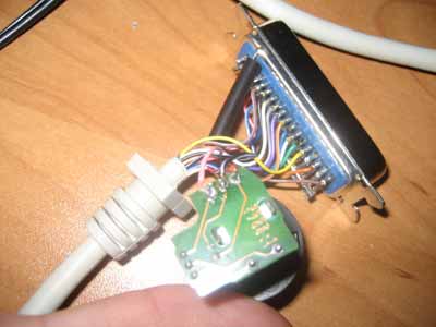

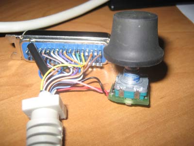

Exclamation Черт, оно работает!
Конечно эффект не супер. Но на 90% думаю устроит всех!
Значит что получилось:
Энкодер регулирует громкость через LPT порт, без всяких лишних деталей, одна логика!
Как сделать:
Берем энкодер (ручка, крутилка в две стороны до бесконечности)
у него три ноги - подключаем их к LPT:
энкодер лежит контактами к нам, три ноги ближе к нам, две ноги (если есть) дальше от нас:
средний контакт энкодера (земля) на 18 контакт LPT
левый контакт энкодера на второй контакт LPT
правый контакт энкодера на четвертый контакт LPT
дальше как тут http://forum.pccar.ru/showthread.php...F1%F5%E5%EC%E0
подробнее:
ставим PPJoy отсюда http://www.simtel.net/pub/pd/75176.html
устанавливаем и настраиваем:
добавляем джойстик Amiga 4 Player
Жмем Далее -> Ставим 0 где Axis -> жмем Далее -> еще раз Далее ->
button1 выбираем digital0, button2 выбираем digital2. Жмем Далее и Готово.
Ставим AutoHotKey отсюда http://www.autohotkey.com/
и скармливаем ему мой скрипт во вложении! есс-но предварительно его переименовав в .ahk
Также во вложении откомпилированный EXEшник.
И крутим, крутим, крутим в разные стороны!!!
Черт, у меня работает, причем практически так как хотел.
Единственное но:
Иногда может проскакивать или не реагировать. Но это уже Бета-тестирование выявит
Прошу высказывать мнения попробовавших!

а можно поточнее про сам енкодер - вроде там не три ноги, а 4-5. Может ссылка на магазин, или названием модели чтобы въяндексе нарыть? Сколько оборотов 100%?
Ещебы фотку макета думаю неплохоб запостить тут.
А вообщето, мегареспект и мегазачот. Вот это круто - просто и доступно.

Димон ты прав, там не три ноги а иногда и 5-7 и т.д.
Дело в чем:
Инкрементальный Энкодер (а именно так называется ручка громкости в современном автомобильном ресивере), который стоит практически в каждой магнитоле имеет:
3 Ноги - как раз для вращения (крайние замыкаются со средней по определенной кодировке - Код Грея) с одной стороны (если смотреть на него не со стороны ручки)
и 2 или 4 ноги - просто кнопки, т.е. замыкаются при нажатии на ось!
В целом все просто, но сам (имея лишь программерское образование и практически нулевой схемотехник) вникал два дня
А терь смотрю на это и думаю, что очень даже не плохо получилось!
Пример можно здесь глянуть с принципом работы http://www.chipdip.ru/library/DOC000048568.pdf
но этот похоже только крутится, кнопки нажатия на ось нет.
А найти думаю можно и в Чипидипе и на любом радио-рынке в москве.
На крайняк - разобрать чью-нибудь умершую магнитолу

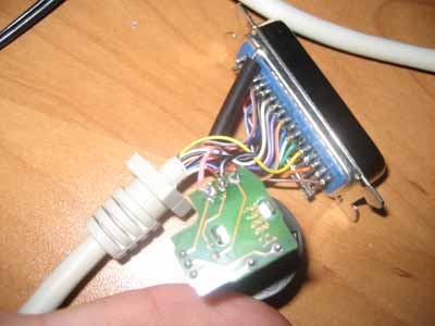

P.S. На фото как раз мой энкодер из родной Магнитолы BMW. Все таки она мне пригодилась трехконтактный с дополнительной кнопкой нажатия на ось!

Все предельно ясно. Больше вопросов по этой идее не имею. Вставляю твои фотки, для наглядности, чтобы людям нетыкать.
зы. может пропуски из-за возраста штатной полувыкинутой магнитолы? Может на новом энкодере из магазина качество получше будет? Хотя у программы еть возможность повышения надежности, но усложнится она сразу намного.
