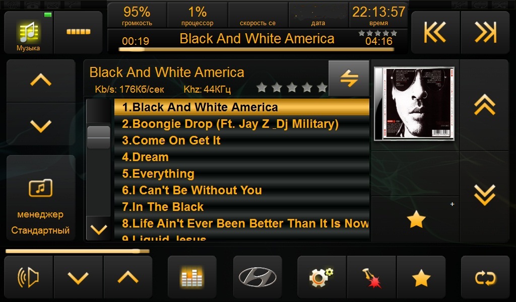

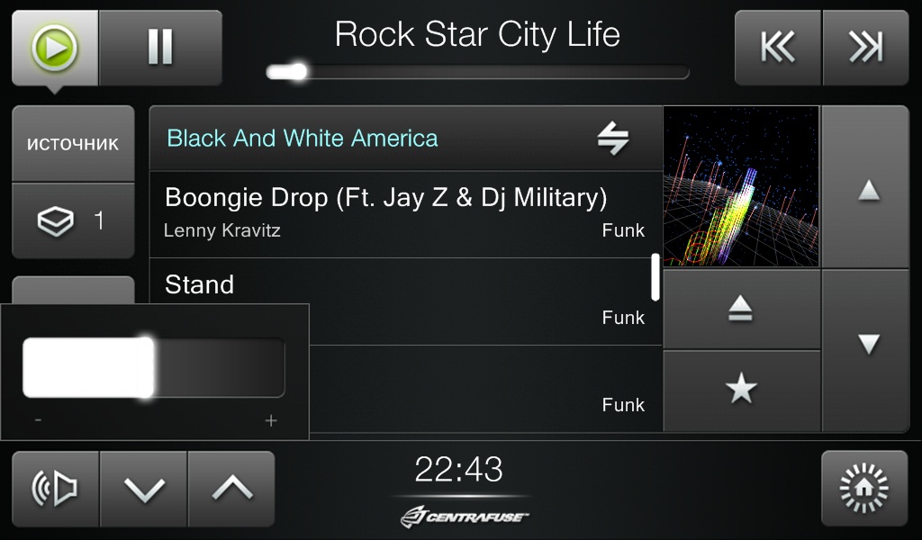

Старый 19.01.2012, 22:56   #26
ebrain
Аватар для ebrain
Регистрация: 25.08.2011
Регион: 05
Сообщений: 141
ebrain will become famous soon enoughebrain will become famous soon enough

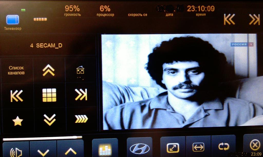

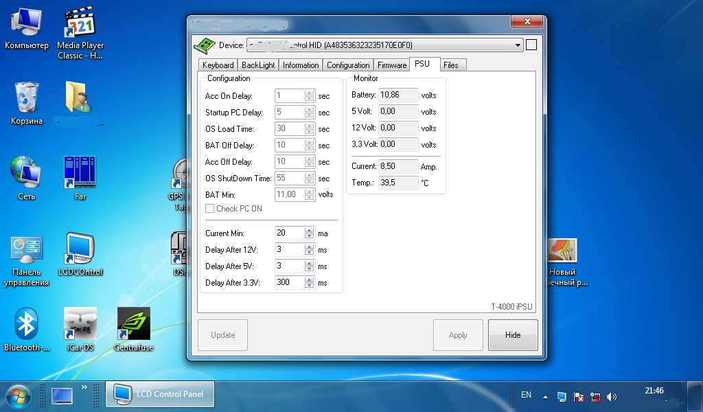

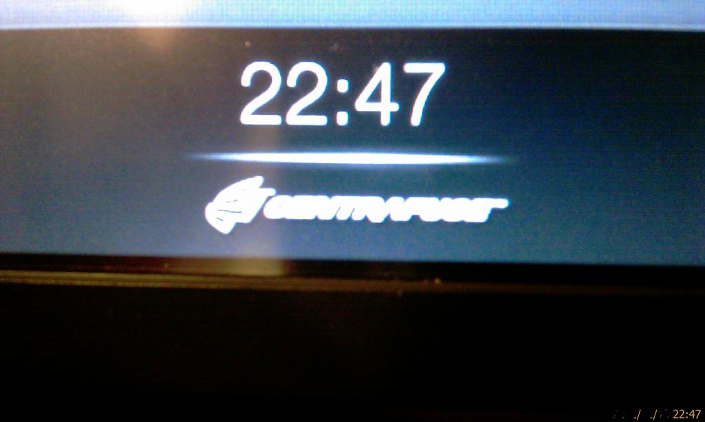

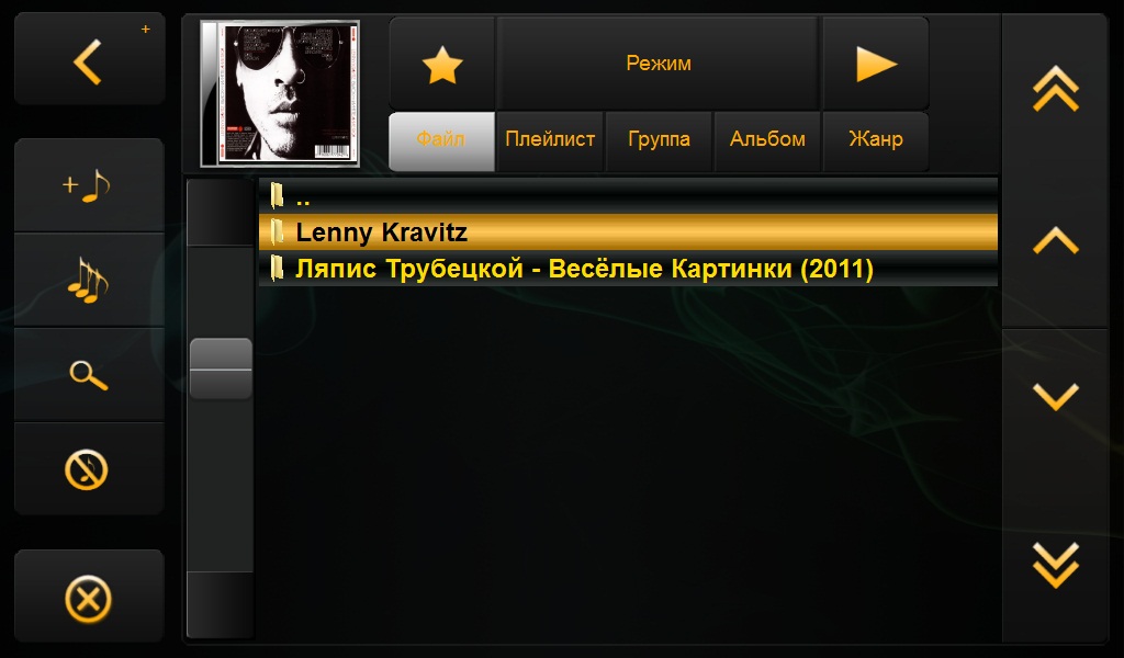

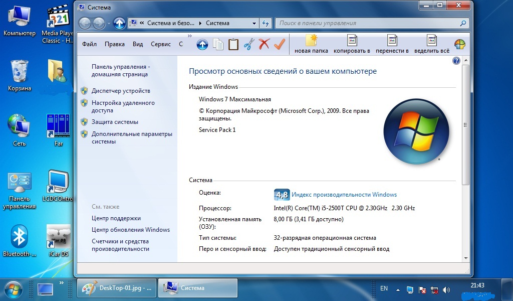

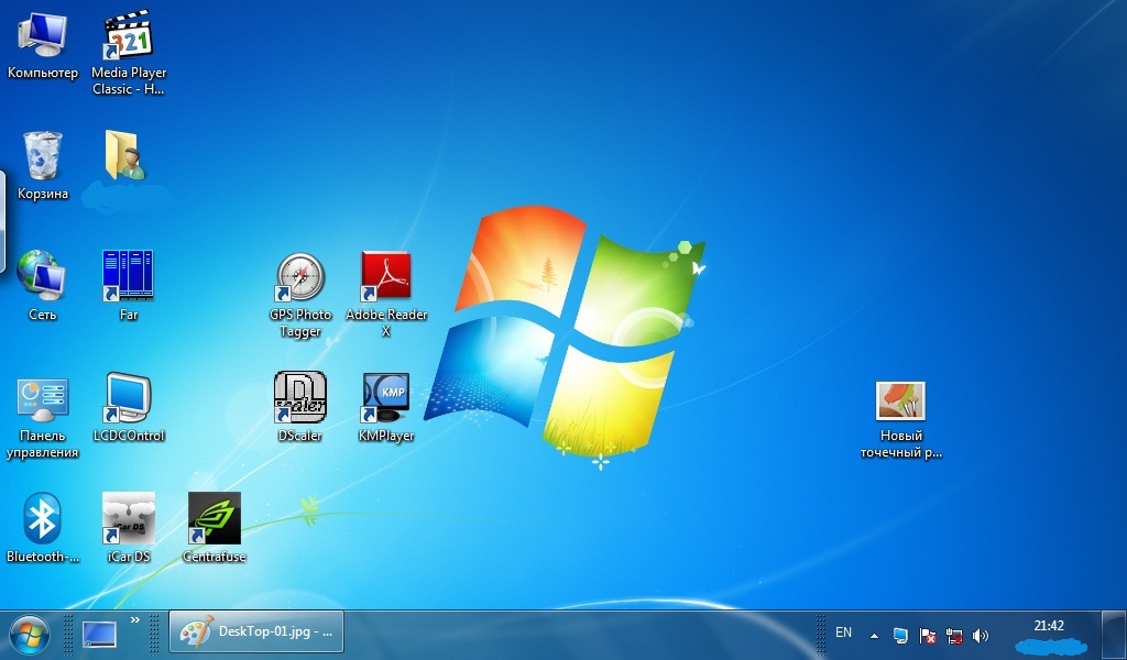

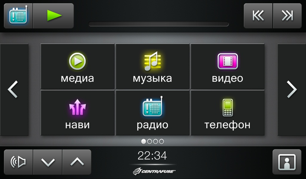

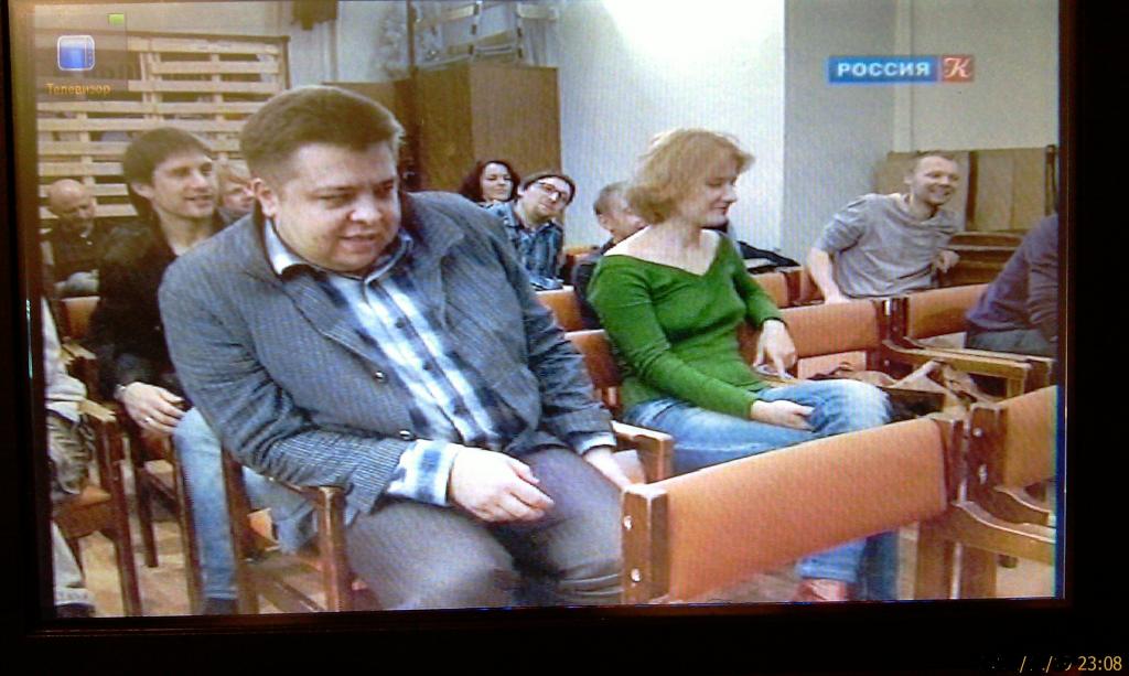

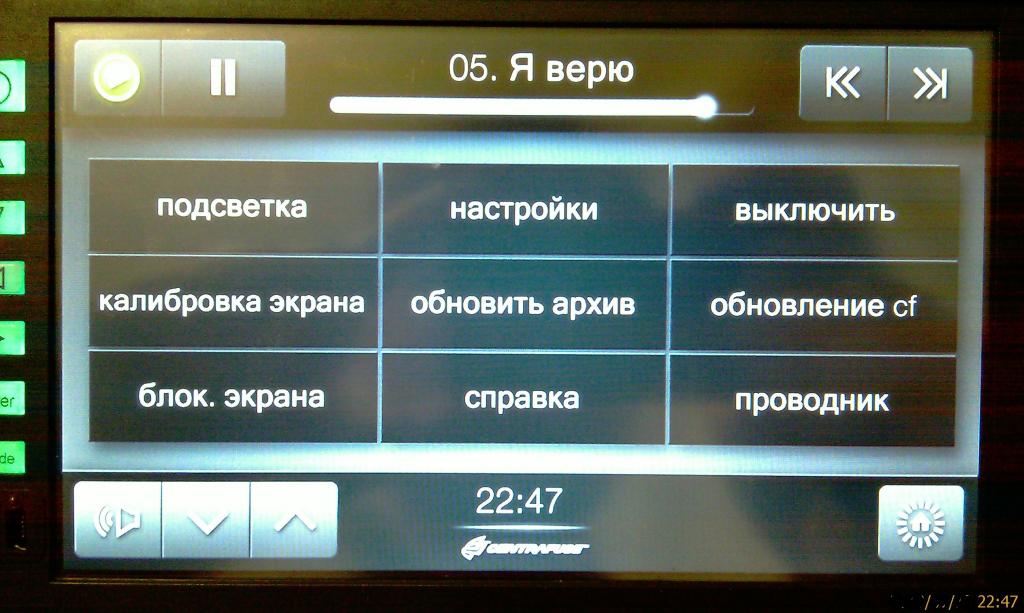

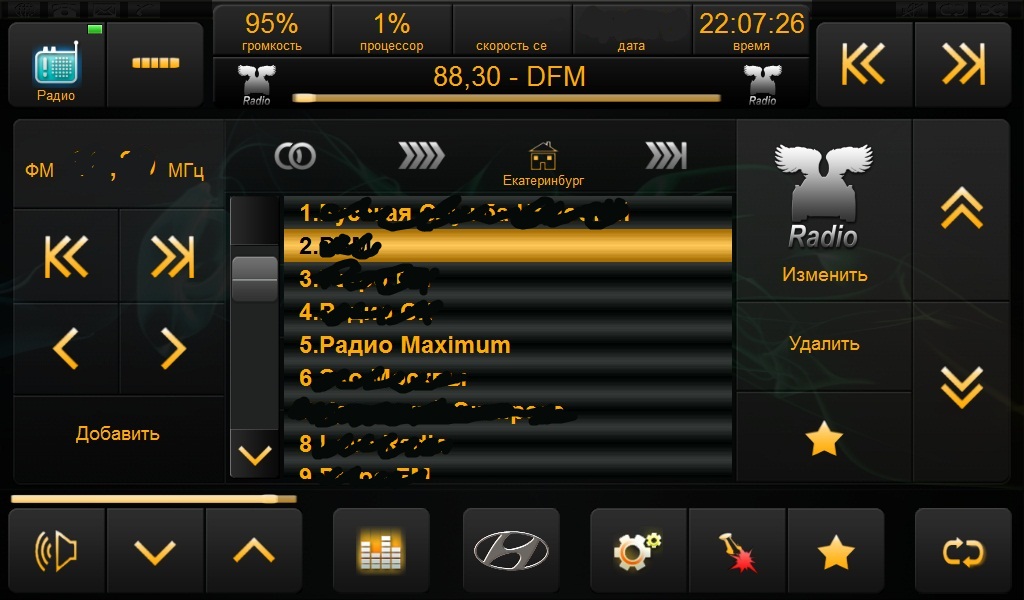

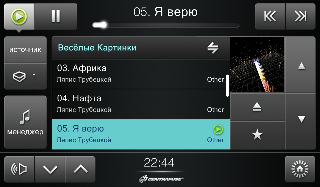

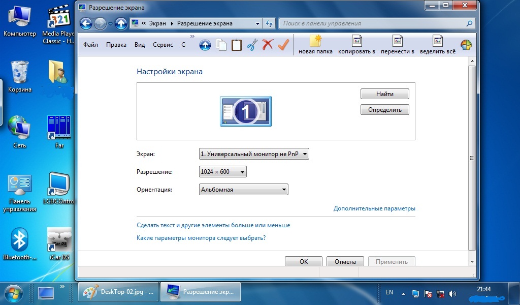

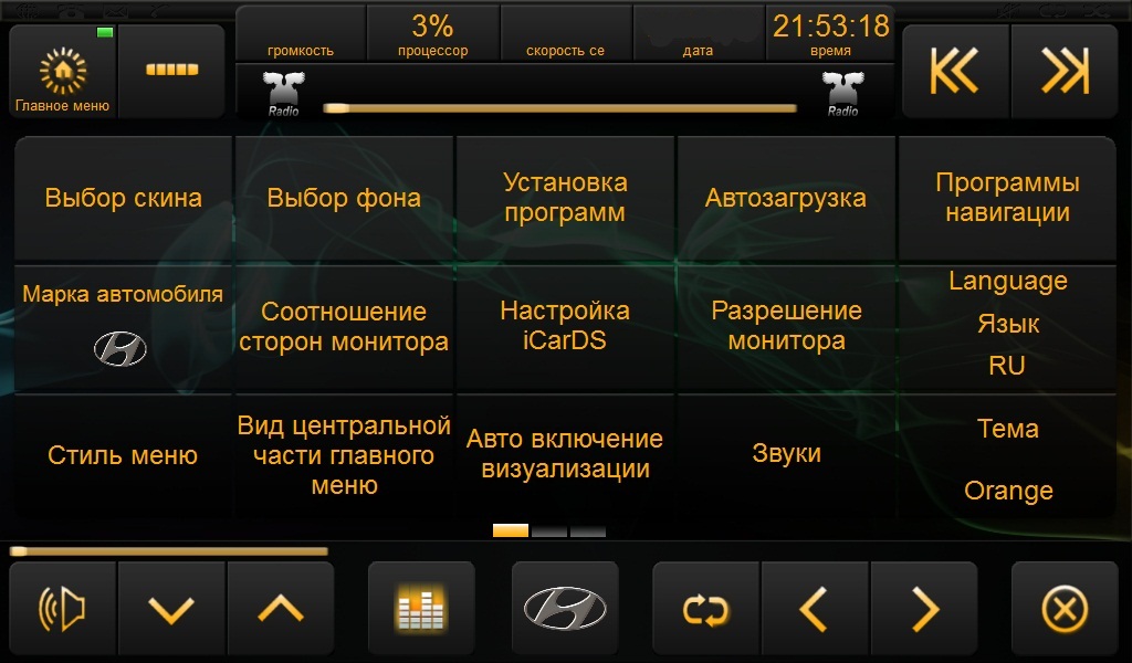

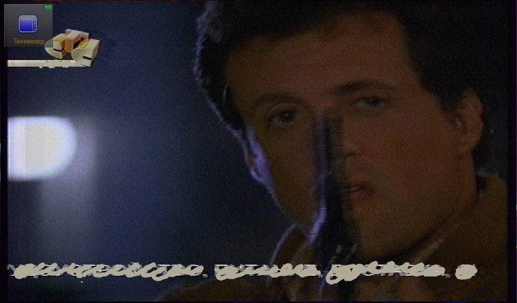

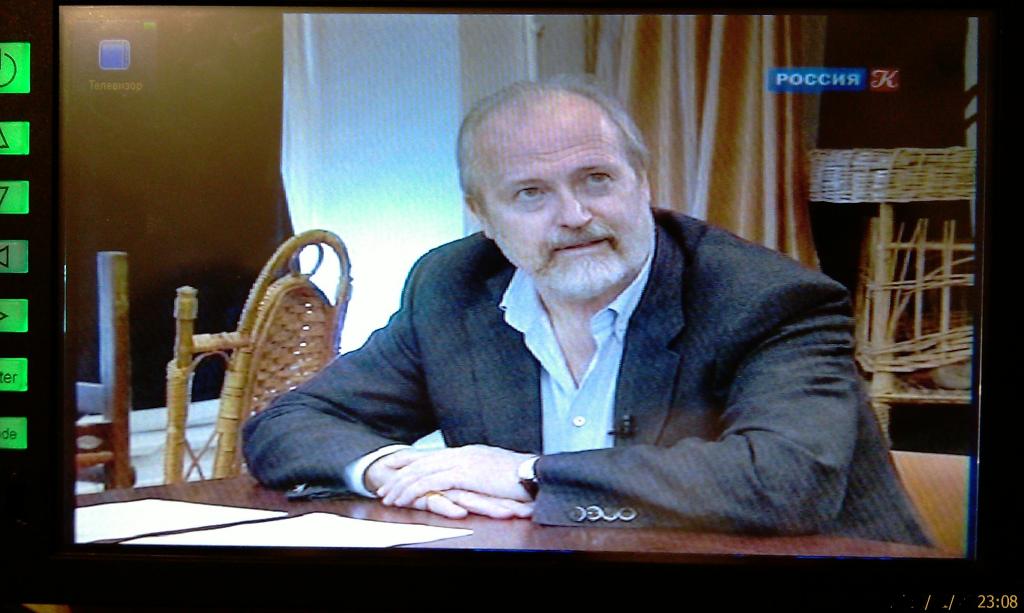

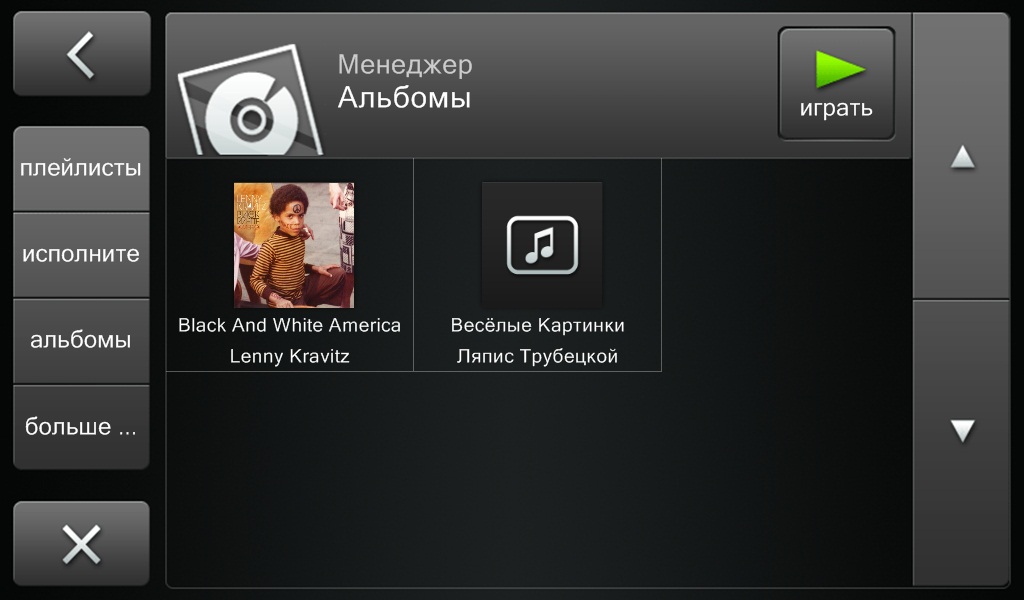

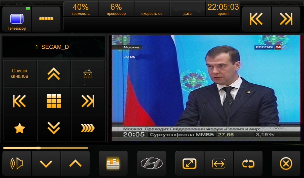

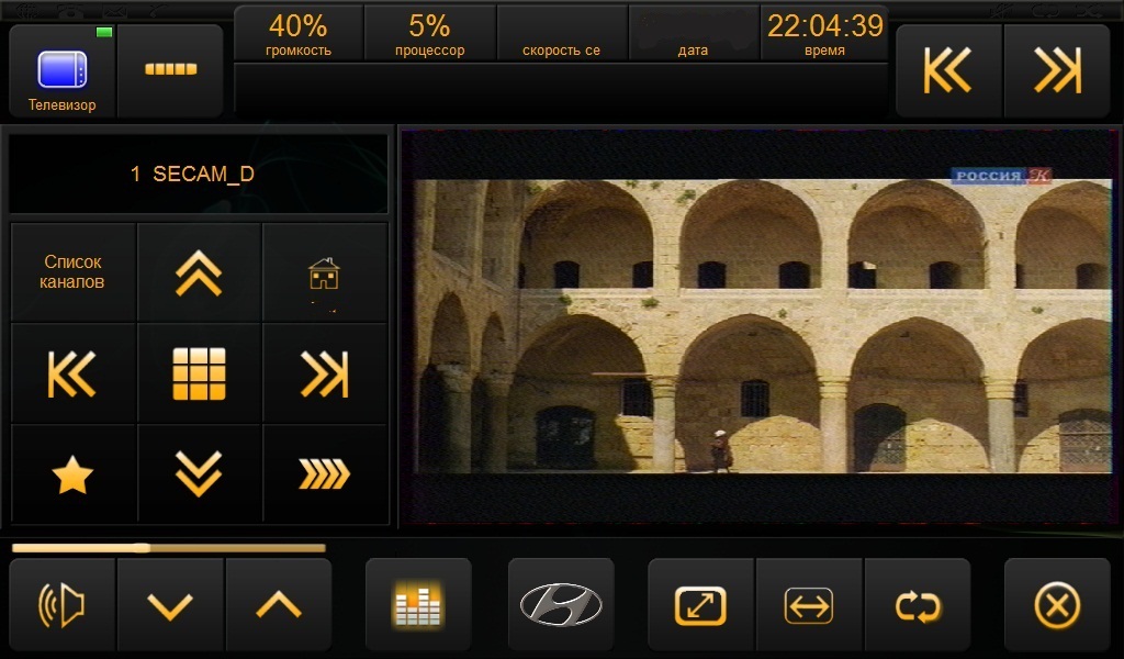

фото сделано на htc hd2, перефоткаю позже на нормальный фотик.

Сообщение от volt968 Посмотреть сообщение
Насколько я понял, из выше прочитанных постов, ты используешь две вебки для регистрации?! подскажешь свою загрузку ЦПУ?!
Нет, я использую нормальные камеры (они встроены в рамку для гос. номера) в количестве 2 шт. Рамки с камерами купил (заводское изготовление). Подключил через USB блок видеозахвата. Блок позволяет подключить 2 камеры через "тюльпан". Блок брал с ебэя "no name". В я.ру можно обратиться с таким запросом "Рамка номерного знака с камерой" - появится много разновидностей.
загрузка ЦП зависит от кодека и степени сжатия. Примерно 25-40% 2 камеры (мин/макс). Так как ssd лучше не мучить (как и флэш имеет ограниченный срок жизни раза в четыре меньше от заявленной.) - гружу ЦП, так-как мощи хватает.
Нагрузку можно снизить если использовать нормальное устройство видеозахвата, в моём случае на базе mini pci-e а не USB. Платы mini pci-e редкие и стоят дороже.
