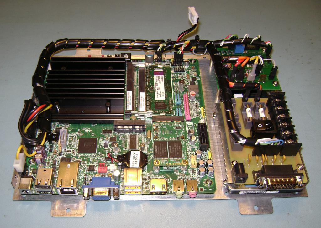

Тюнинх: материнка Intel DN2800MT + SSD 32Gb + HDD 500Gb

Сообщений: 1,776
Укладка проводов прям фен-шуй =) Красотища!

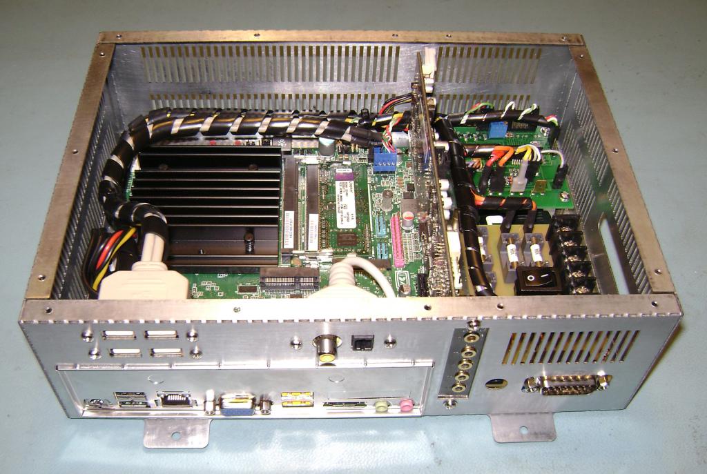

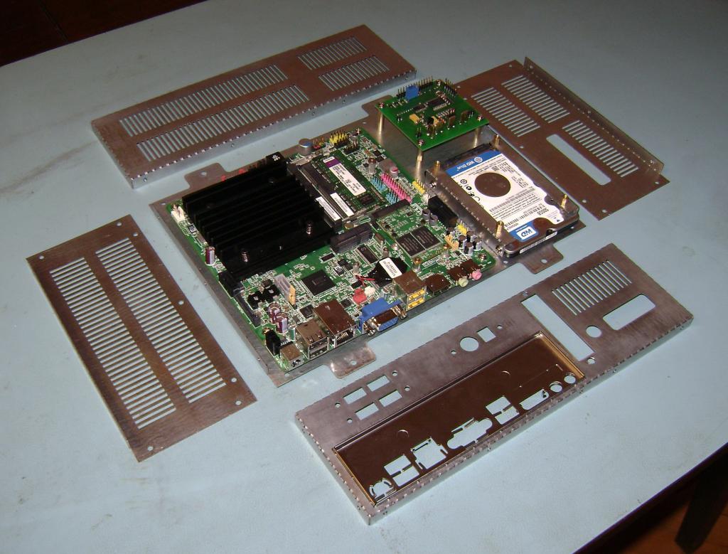

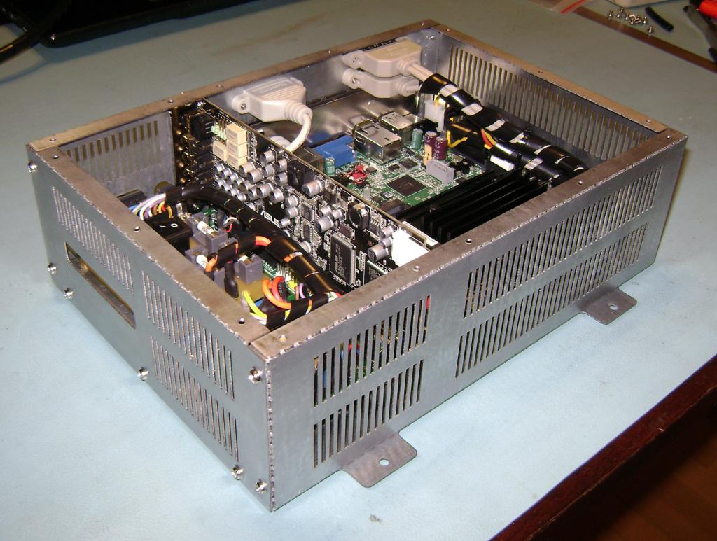

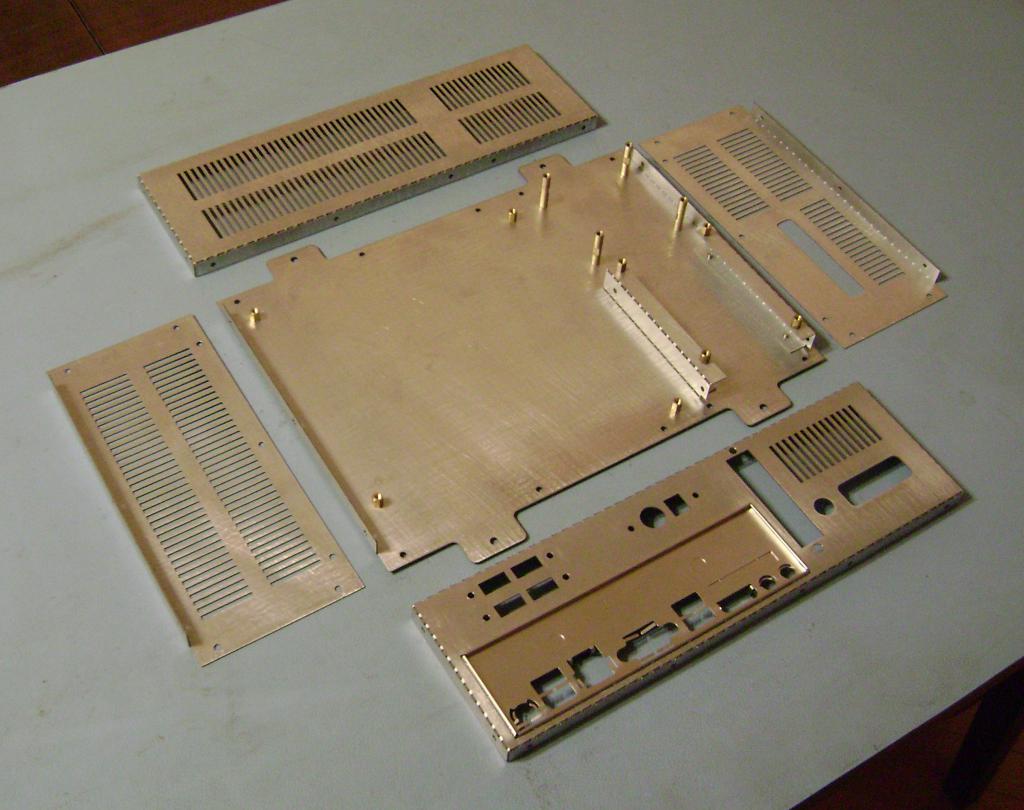

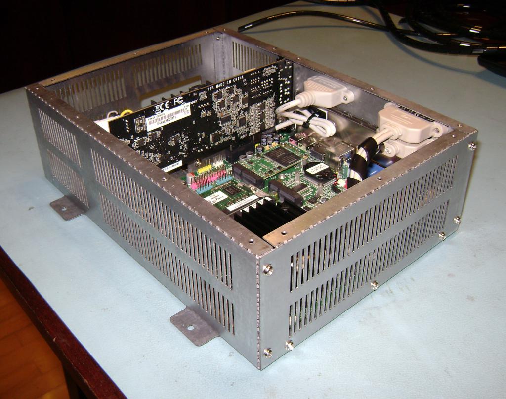

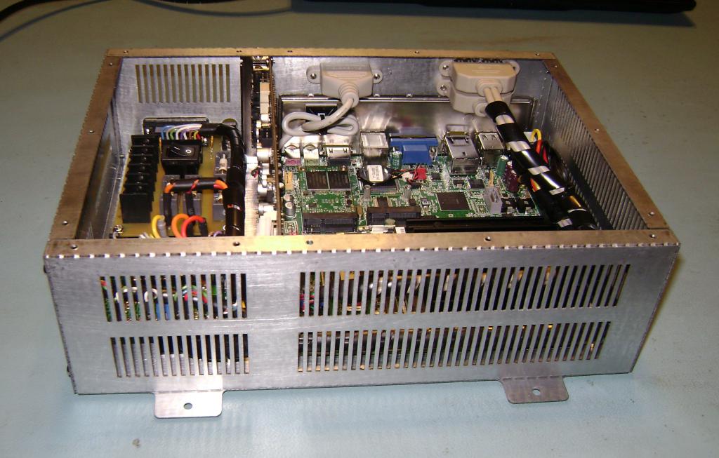

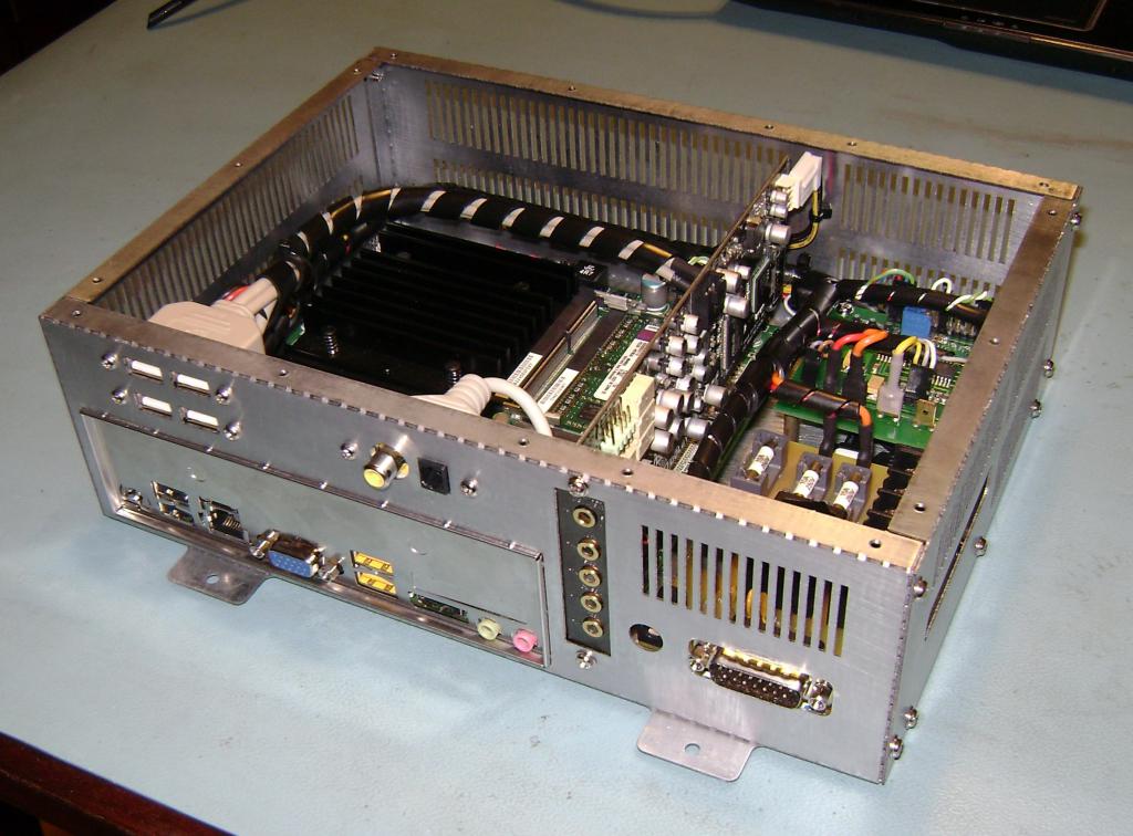

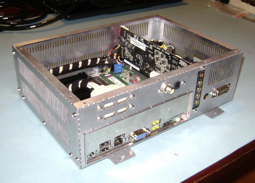

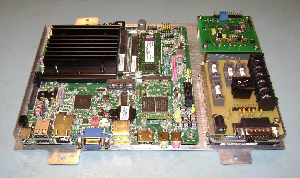

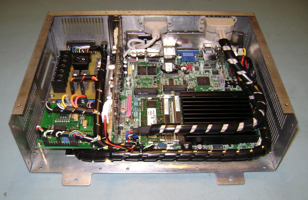

Срукожопил под новый усилитель новый системник - какой по счету уже не помню
Затеялось все ради установки звуковой карты Asus Xonar-DX
Высота получилась 85мм вместе с болтами. Не понятно, как можно сделать 78! Нижняя панель 0.8, стойки под мамкой 6 - от плоскости стола до верхней границы звуковухи - 79мм.
Что бы в качестве межблоков (Jack3.5 > 2 RCA ; длина 0.6-1м) применить?

Да уж , себе как буду разбирать тоже косы хомутами заплету )
У тебя был один из лучших 2дин проектов , просто интересно , почему ты теперь решил запхать все хозяйство в багажник , мб проблемы какие были ?
А на счет высоты хонора , яб попробовал удлинитель PCIex использовать ,ибо видно ,что только звучка то и торчит .

2ДИН проект был чисто коммерческим. Первый экземпляр разрабатывался с нуля и изготавливался для конкретного человека, ну а потом несколько штук уже по рекламе и отзывам продалось.
Проблем никаких никогда ни у кого из купивших не было - во всяком случае никто не жаловался. Вот skanch недавно отписывался, что у него никаких проблем за несколько лет эксплуатации не было.
В моей машине 2ДИН никогда не был установлен - вначале были варианты под торпедой, но не 2ДИН, а потом - багажник... Всю историю развития писикар в двух моих машинках подряд можно проследить по моим проектам (в подписи).
Да, звучка самая высокая точка в этом хозяйстве. Райзеры использовать не хочу - имхо, не надежная эта штука. Собственно в конечном итоге все влезло по высоте - ящик переделывать не пришлось. Пришлось его только приподнять на 15мм. В него немного заходит крепления задних кресел. В старом, бескорпусном, системнике под это дело было выпилено основание (под поверконтролем - видно на фотках), ну а здесь я просто приподнял ящик на двух брусках, на 15мм и усё.

Срукожопил под новый новый системник - какой по счету уже не помню
Ну почему же срукожопил, сделал все как всегда профессионально. Всегда доставляла твоя укладка проводов, парраллельно и перпендикулярно, как в армии, у меня так не получается
85 мм стандартный размер по высоте, ниже только через (гибкий) райзер.
Пол метра межблоков вообще не критично из чего, что есть под рукой.
А где резал металл?
