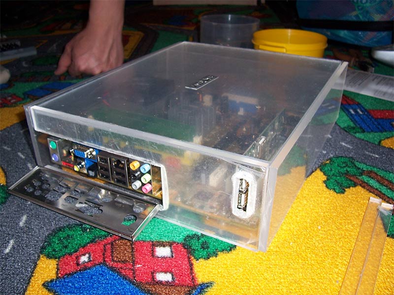

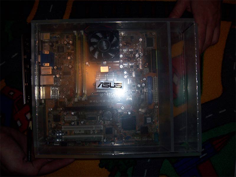

ACRIFIX 116 в продаже не нашел по близости, за то без труда купил дихлорэтан в магазине радиодеталей на шоссе энтузиастов.
до обеда съездил в www.orgsteklo.ru и нарезал у них корпус, завтра буду клеить
Размеры внешние 262*318*82, внутренние 250*250+50*70, толщина стекла 6мм
ID:	1676   Нажмите на изображение для увеличения
Старый 03.02.2007, 03:23   #30
aToxic
Аватар для aToxic
Регистрация: 07.11.2006
Машина: 2008\Infiniti\g35x
Сообщений: 102
aToxic is on a distinguished road
Дихлорэтаном склеите, потом не оторвете. Почему бы просто на саморезах не сделать. Всегда разборно, проще, в случае разлома легко поменять только поломаную часть, а не весь корпус переделывать.
ЗЫ: я на саморезах делал 16шт. по 3мм в 6мм оргстекло и все.
