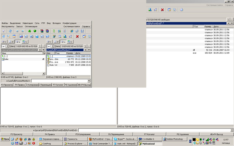

такая ситуация учитывается?
(изменил размеры Тотала мышкой )
возможна, в случае, если ткнуть пальцем на край окна и, удерживая, сдвинуть немного.
подобное случалось ранее с гармином и ЦФ, к примеру.
Если Гармин захватывался некорректно в "других ФЭ", пользователь мог сдвинуть отцентрированное окно, потом возвращать назад.

Мм... сейчас попробую сам.
