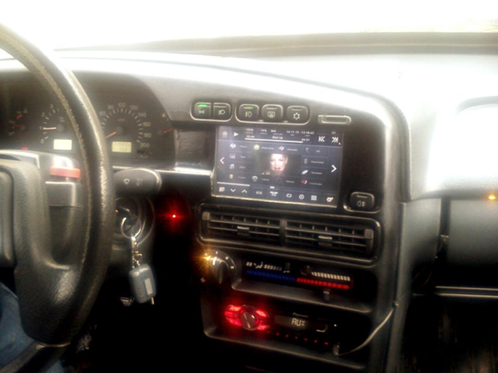

Переделана панель под 7" тачскрин (EJ070EN-03A+VS070TP-A5)
После установки SSD винта комп, периодически не видит загрузочного диска при запуске, нажимаешь reset и в 99% случаях все запускается нормально. Заменил батарейку на биос, но проблема осталась не решенной

Сообщение от KapKan Посмотреть сообщение
обнови биос матери и прошивку самого SSD. У меня было такое.
