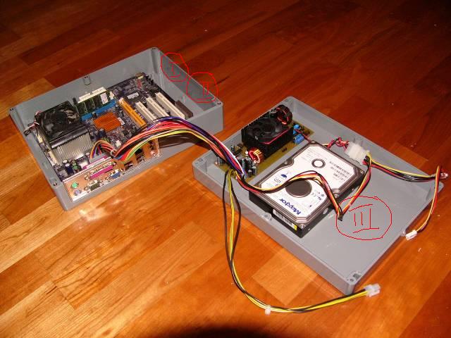

Не надо... не надо... я 90 мм вентилятор врезал обсверливая по периметру в метал. корпус, боясь попасть сверлышком в маму - и ниче....
А тут пластик..... Вообще можно отверстие выплавить и тока краешки напильником....
А так пока красиво! Моник не засвечивается? Я думаю картонный макет козырька позволит оценить удобство пользования. А то будет как у дон_ик_кота - Красивейшая инсталяция, но потребовала переделки...
я хочу (на фото красным) в месте один и два поставить два вентилятора один на вдох другой на выдох...в месте три просто сделать дырку для вентиляции....
насчет засвечивается не знаю испытывалось в полной темноте такчто бликов никаких не было....
насчет картона попробую спасибо...но задумки уже есть)))...

Сообщение от MegaPon Посмотреть сообщение
1 и 2 делай на выдув, 3 для вдува будет достаточно, тогда у тебя в корпусе будет не плохой сквозняк

проблема как я писал в том что 3 будет закрыт спинкой сидения....потому как системник будет за задним седеньем между сидушкой и стенкой...вот....думаю можно сделать еще одну дыру напротив 1 и2 тада все будет кул...
нашел тут проект про инфинити как он системник закрепил если получиться это тада сделаю как ты гриш...
Спасибо за совет....
