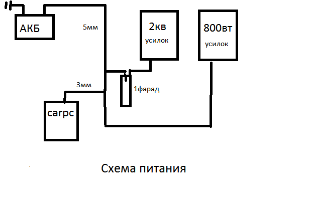

Провода сечения 5 квадратов , на уселок стоит конденсатор 1 фарад по нему и определяю напряжение

Вот моя схема питания

на CARPC нужно индивидуальный провод с аккума тянуть, причем плюсовой и минусовой,

У тебя получается что усилок 800Вт просаживает напряжение на части общего провода от него до аккумулятора и конденсатора. Сделай возле самого carpc еще один конденсатор и подключи его отдельным проводом к аккумулятору, а не к общему проводу. На счет индивидуального минусового - это уже крайняя мера, если не будет хватать можно и так сделать.

"5мм" - это всё же диаметр или площадь?
Даже 5мм диаметра для двух таких усилков - ИМХО - недостаточно. Точнее усилкам может и хватает, но комп нужно в любом случае питать отдельным проводом!
А 5мм^2 это вообще ничто для такой мощности.

Сообщение от AlexNS Посмотреть сообщение
Aceer, не слущай его. Совет из разряда "слашал звон, да не знаю где он".
CarPc ничем не отличается от любого другого устройства. Соответственно ничего "особенного" по питанию ему не надо - достаточно обеспечить грамотное питание.
По поводу сечения питающих проводов - в сети есть куча калькуляторов для этого дела. На вскидку (у нас тут ТРИ киловатта почти!) тут нужен AWG1/0 при длине 5м, а это вообще-то 53мм2 (пятьдесят три).

сегодня потключил Carpc отдельным проводом питания 5мм2 ничего неизменилось,переустановил винду, поменял межблочный кабель все тоже самое.
Возможно ли ,что дело в звуковой карте (интегрированая) или из-за того что звук уменя выходит с одного канала (на звуковой карте средний) и делится на два усилка т.е. на 6 каналов?
