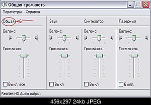

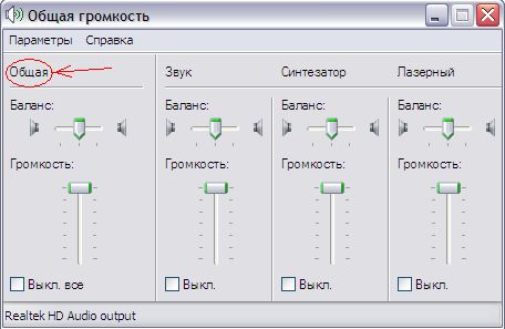

Где-то писалось, но постов так много что не смог найти даже через поиск. Вообщем поставил я звуковую карту Creative "X-Fi Xtreme Audio" PCI OEM [SB0790/SB0792] после этого перестал регулироваться уровень звука в iCar DS.
Возможно в этом дело. На картинке показанно что в этом обведенном месте у меня в машине(не запомнил слово) написанно что-то другое по английски.
Название: общая громкость.jpg
