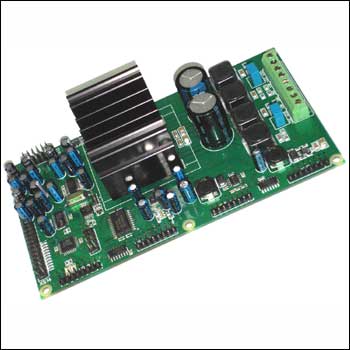

Следующим шагом попробовал усилок Усилитель НЧ D-класса 2x210W BM2073, смущало только то что там питание от 14.5 вольт, но если судить по программе ChevroletExplorer, то на заведенном двигателе у меня как раз такое напряжение, решил попробовать. В общем как оказалось усилок нормально работает и от 12в, я по тестировал его в аналоговом режиме, поет будь здоров, но проблема в том что я не смог его запустить в цифровом режиме, т.е. такое ощущение что spdif на моей материнке не работает. Попробовал его запустить от spdif'a домашнего ДВД плеера, все работает, а так как я матерь заказывал в Москве то возвращать проблематично (может кто подскажет как проверить работает ли spdif). Усилок вообще интересный экземпляр для экспериментов, там управление можно сделать, индикация, в общем мне он понравился, но вот нафига он мне без spdifa. По аналогу шли помехи, так что я его сдал обратно в магазин.

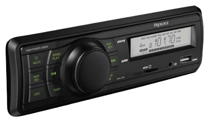

Далее попробовал prology cmu-300, хотел ее через аукс пользовать как усилок, а ручку громкости вывести куда нибудь поближе к монитору. Что в ней понравилось так это ее размер, она в глубину в два раза меньше чем обычные магнитолы, а может даже и еще короче, легкая, дешевая, хозяин жаловался что при прослушивании mp3 с тегами песни заикаются, почти купил, но как оказалось помехи тоже есть.

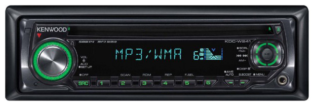

В итоге выклянчил я Kenwood KDC-W241 за 1000 руб. та что помех не давала, проверил еще раз подключил все также как и пролоджи и еще раз удивился что помех нет, вот шайтан балалайка, пока буду ее юзать, а дальше видно будет.

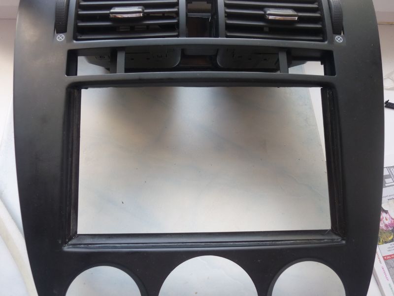

Попробовал я переделать рамку, купил пластмассовую линейку, обрезал вдоль, покрасил какой то дурной краской никогда не покупайте фигню , приклеил и получилось очередное унылое *****, но энтузиазм уже пропал так что пока поезжу так, а в дальнейшем наверное обтяну какой нибудь пленкой типа карбон. СМ фото.

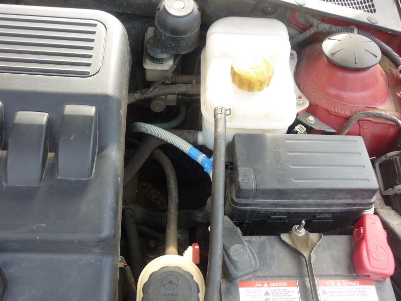

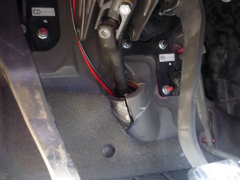

Провода однако коллеги лачеттиводы тянут через арку колеса, но видимо я не как все, решил поискать что да где поближе, увидал однако что провода от сигналки идут через резинку около рулевой рейки, попробовал я там просунуть, немного попыхтел и все получилось, даже резать дополнительно ничего не пришлось и все же как то спокойнее когда провода не в "колесе". фото ниже.

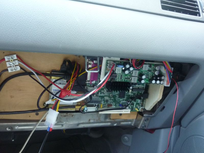

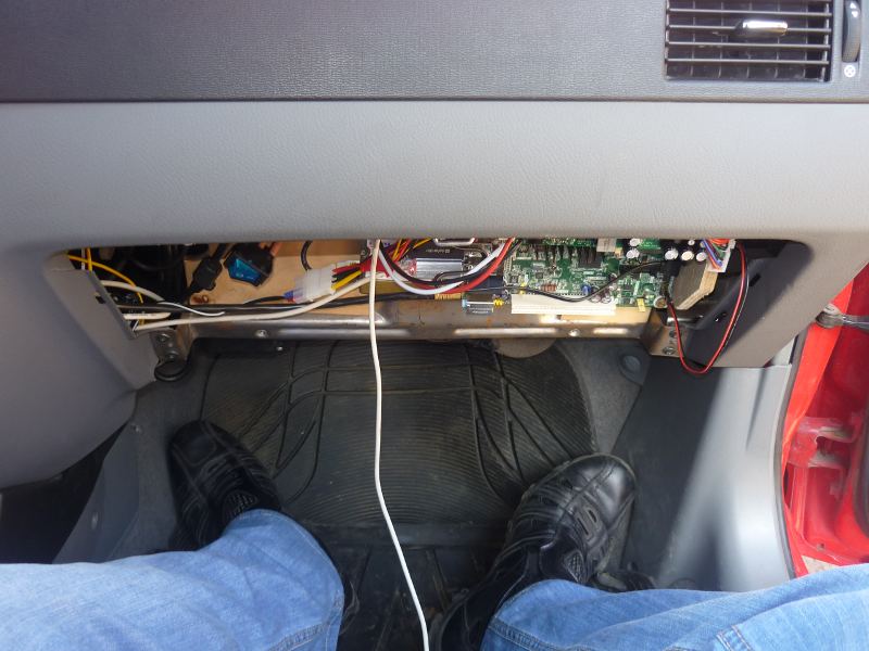

Системник, ну тут я тоже долго думал, провода тянуть далеко не охота, а под сиденьем места мало, вот и решил его вкрячит в бардачек, влезло все в притык, основание сдела из толстой фанеры, к ней потом легко пефирию прикручивать. И в общем системника то как такового нет, все без корпуса сидит. Конечно тоскливо без бардачка, но основной причиной было охлаждение, так как туда же дует воздух от кондея (типа пиво в бардачке охлаждать) так что перегревы не страшны, это особенно актуально с моим пассивным охлаждением.
