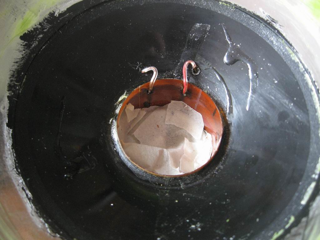

Подключил нормальный усилитель (а не центр) - опять отвалилась пайка -((((

Попробую припаяться к катушке с внутренней стороны, и вывести провода через диффузор.

Сообщений: 1,064
Вот :-)
Осталось проклеить все клеем и посадить обратно колпак.
Теперь не отваливается пайка.
