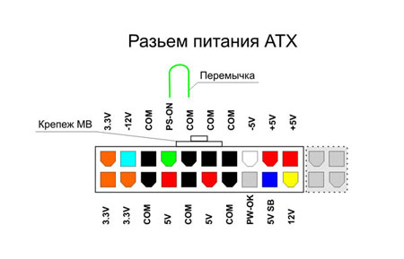

так для наглядности
Вложение 18514

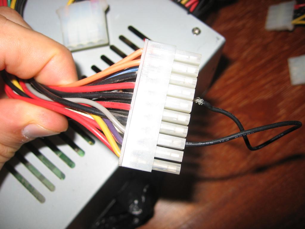

серый - сигнал "PS-OK", а для включения БП нужно зеленый на общий сажать. Но раз включается.... Хрен его знает - будут ли какие последствия если на серый замыкать

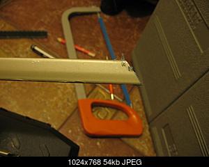

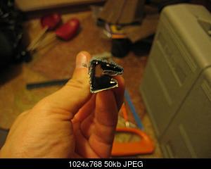

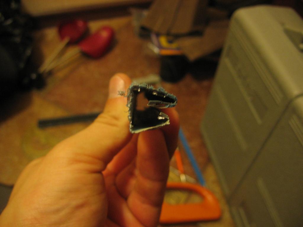

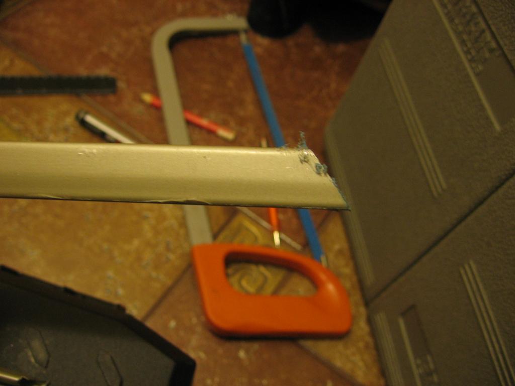

на даче был найден металлический профиль для монитора в подголовник... начинаем распил ножовкой по металлу....

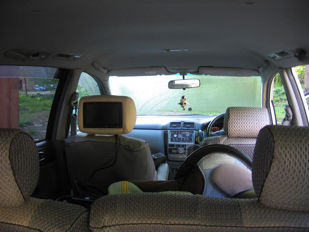

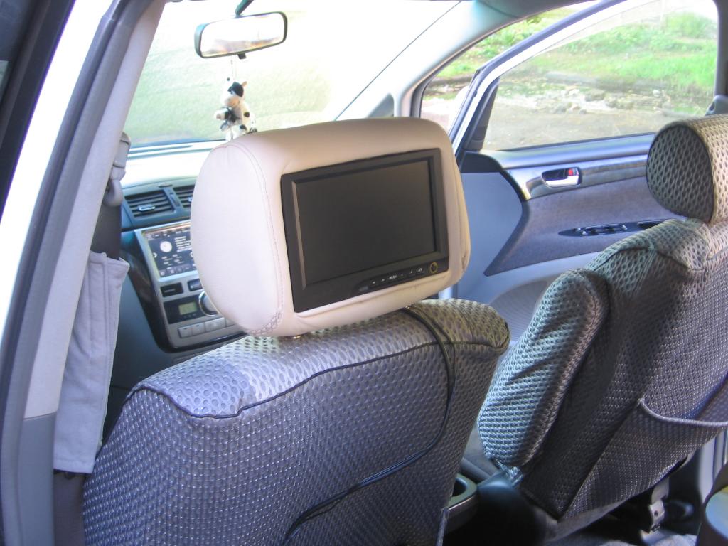

рамка для монитора и первый пошив подголовника с монитором потерпели крах.... попытка №2 оказалась более успешной. Пришлось прибегнуть к помощи друзей с перетяжки мебели.... и вот результат....

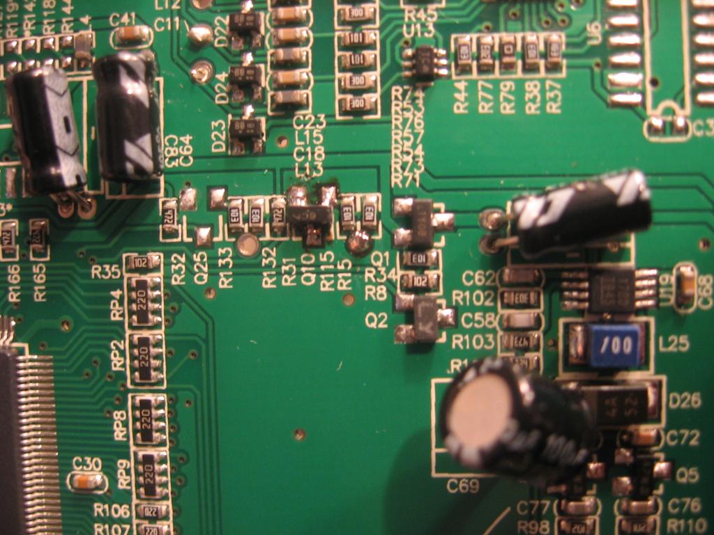

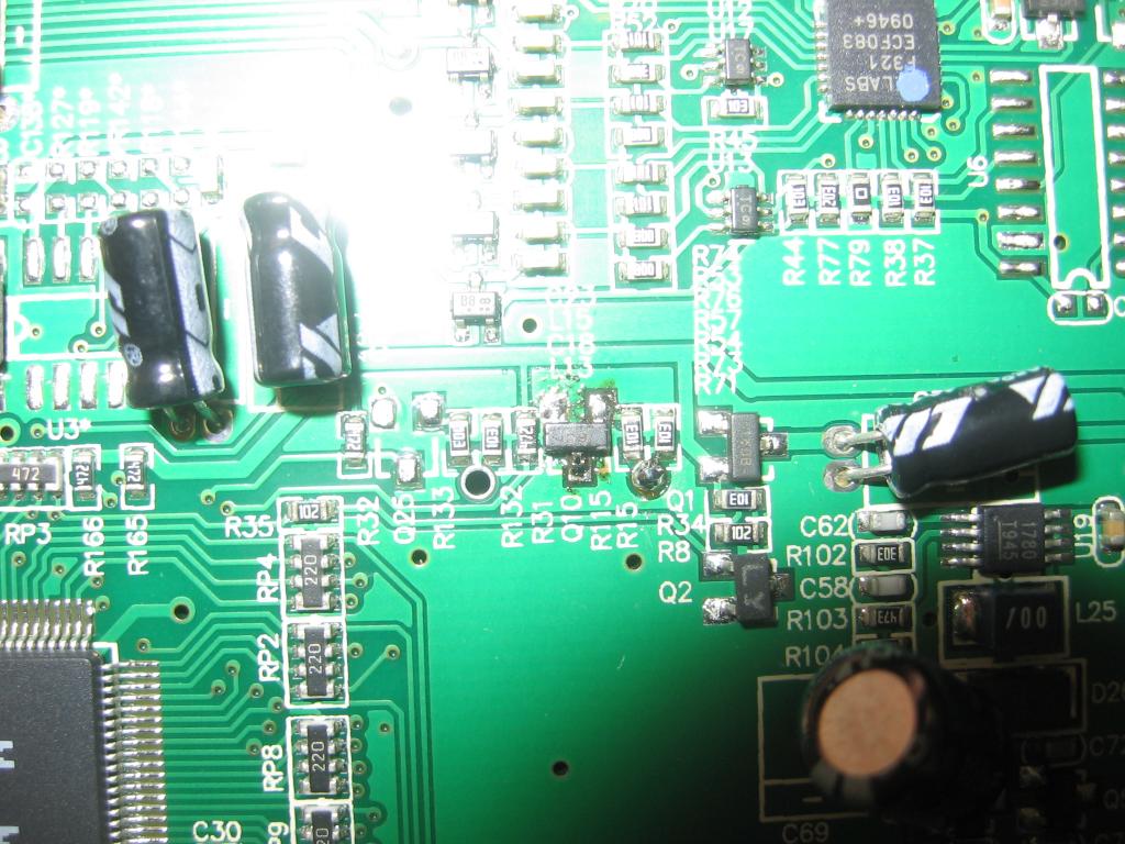

в монитор головного устройства пришлось как и некоторым другим припаивать резистор Q10 и выходной провод на активацию камеры заднего вида...
