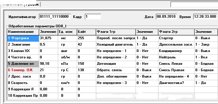

Скорость 123 Baud.
Время между пакетами данных (кадрами) - 0,13сек или 16 бит (Высокий уровень).
Идентификатор 14 бит есть стартовый (низкий уровень) и стоповый (высокий уровень) биты
Данные 12 байт каждый байт 11 бит из них 1 стартовый и два стоповых или один стоповый и один время между окончанием одного байта данных и началом другого это уж как смотреть.
Идентификатор можно не читать вроде бы определяет марку машины.
В настоящий момент есть две версии программы, незначительно отличающиеся в принципе определения времени при анализе бита. В обоих данные подаются на DSR COM разъема, читается состояние флага и определяется значение бита. Но увы в DOSе было бы бесподобно но в Windows...
это ж 123baud 8bit 1start 2 stop вполне стандартно
пробуй, да и скорость 123 вроде должна выставлятся нормально. вот заголовок это даааа...
