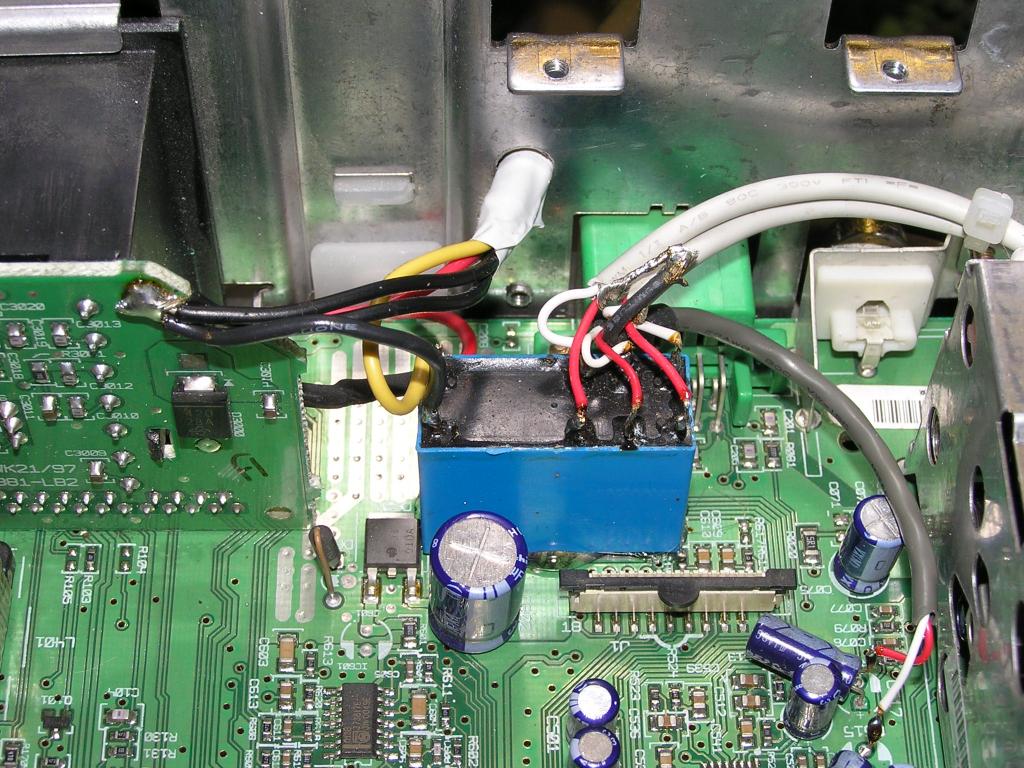

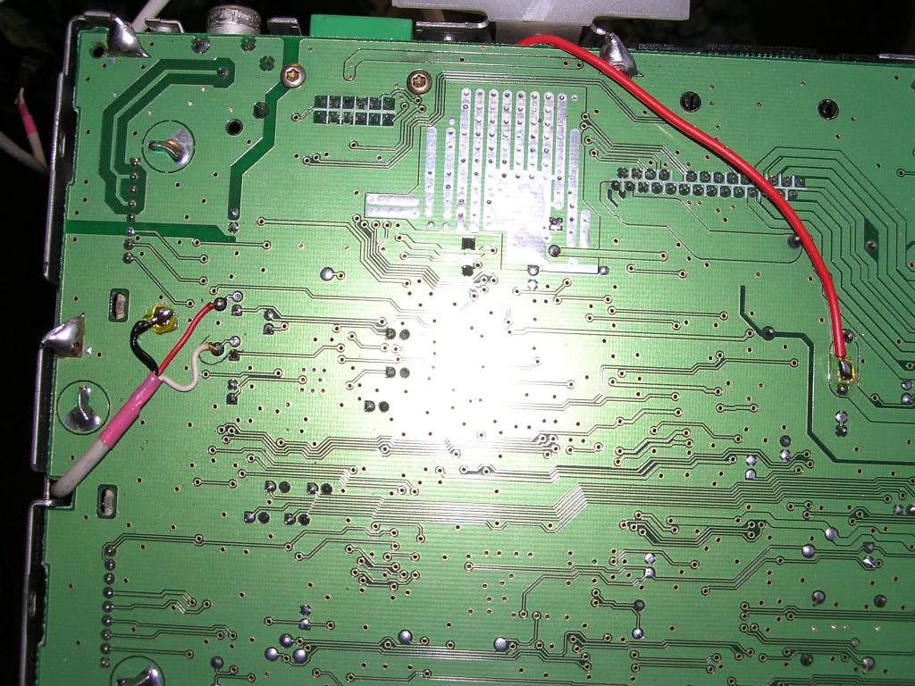

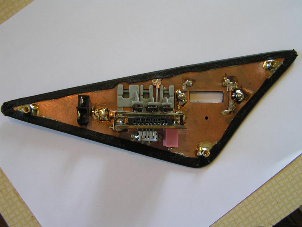

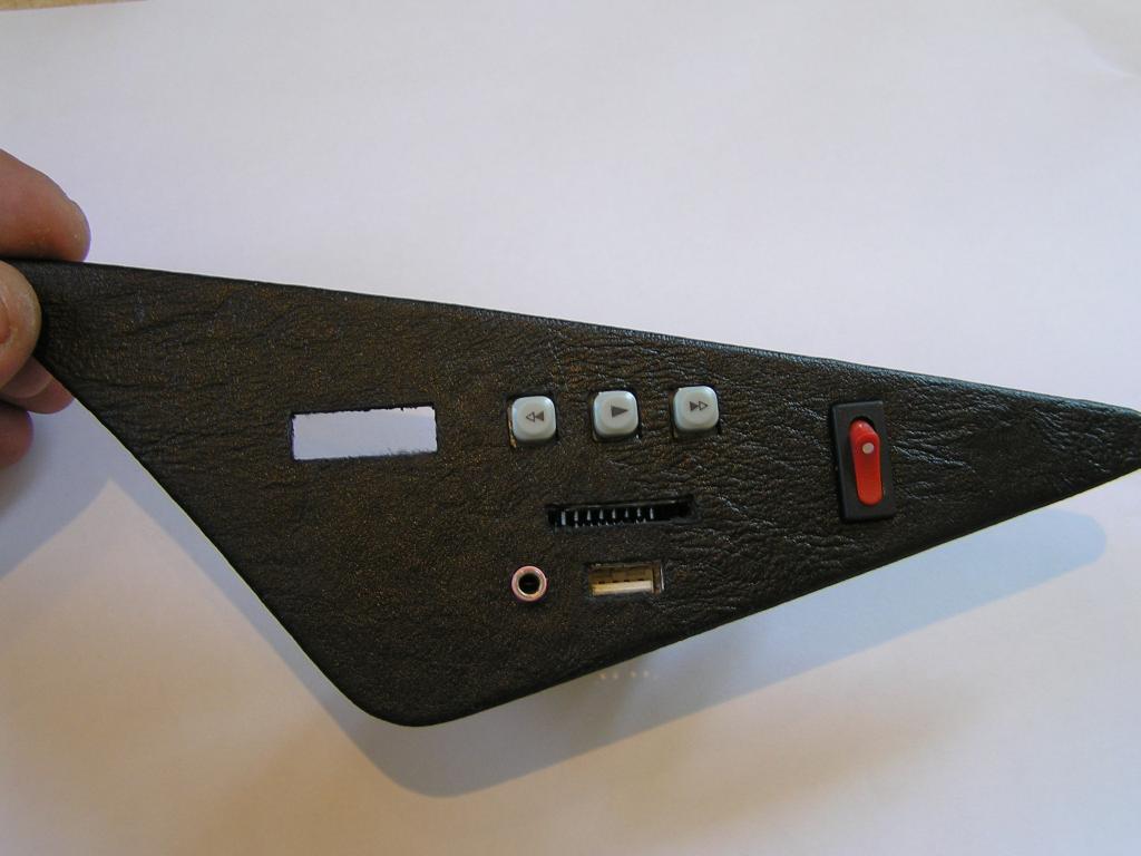

Плеер реализован на основе недорогого (обошелся в 6 евро) ФМ передатчика с USB и картридером, который был нещадно выколупан из корпуса и встроен в панель из стеклотекстолита (ну нравится мне этот материал )после обшит кожзамом. В самой магнитоле (штатной) реализован лин. вход (за основу взят ФМ вход микросхемы, выполняющей роль коммутатора, подняты минусы двух кондеров (на фото видно) и к ним припаян вход. Коммутация сделана на реле, питание на которое подается от выключателя ФМ передатчика. Лин. выход плеера взят с 3,5 мм разъема, выполняющего роль лин. входа данного девайса. В общем план затеи - подавать звук НЕ через радиоволны, а на прямую. По качеству звука - довольно не плохо, единственный минус - после отключения питания происходит сброс всех настроек и воспроизведение с 1 трека.

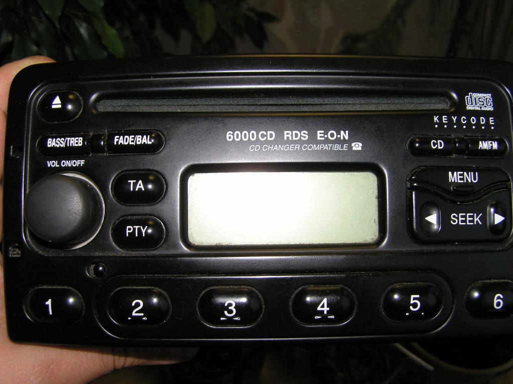

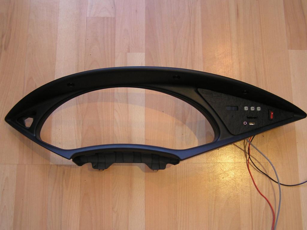

Решил вернуться к штатной магнитоле, в которой переделал вход - теперь он коммутируется через реле со входом приемника (до этого был задействован вход микросхемы, предназначенный для телефона, основной минус которого - невозможность регулировки баланса и тембра).
Магнитола была успешно перенесена под пассажирское кресло. На данный момент идет новая укладка всех проводов, вернее капитальная.
Доделываю панель (на место ДВД-РОМа), в которой будет два ЮСБ входа и две кнопки переключения входа магнитолы.
Теперь на очереди новая переделка панели, где стояла панель старой магнитолы ... на то место вернется гнездо прикуривателя...

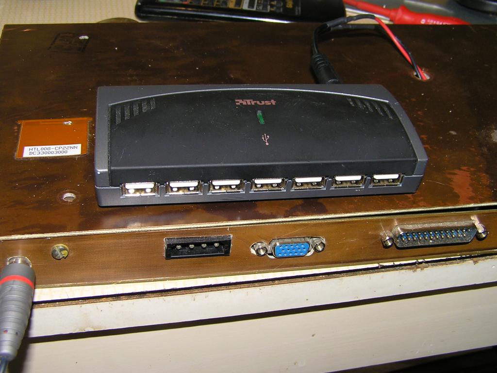

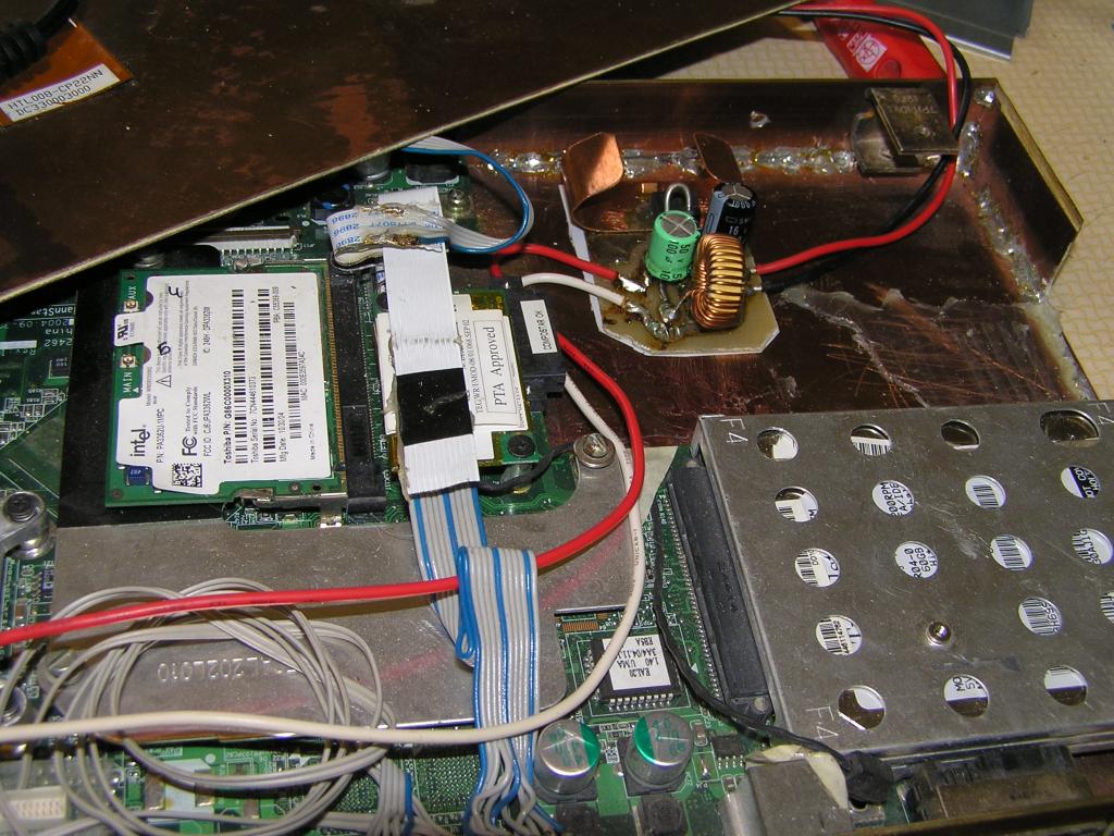

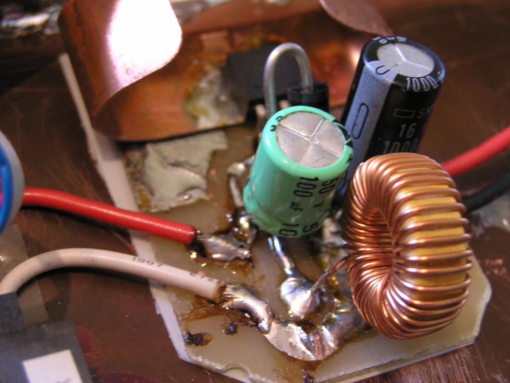

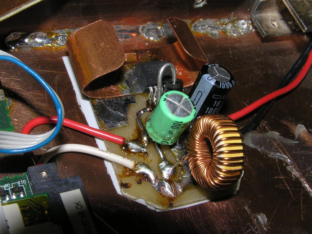

спаял стабилизатор 5 вольтовый на LM2576, схема по даташиту. Дроссель из комп. БП, отматывал несколько витков, меряя по прибору. Завелся сразу. Подключил к 7-ми портовому хабу, навесил на него всего, что в доме было (в том числе и ДВД-ром). погонял минут 10 - нагрева и просадки не обнаружилось. Стабилизатор установил непосредственно в комп, на входе у него 19 вольт от БП ноута. радиатор установил на всякий случай, но по ходу это лишнее
